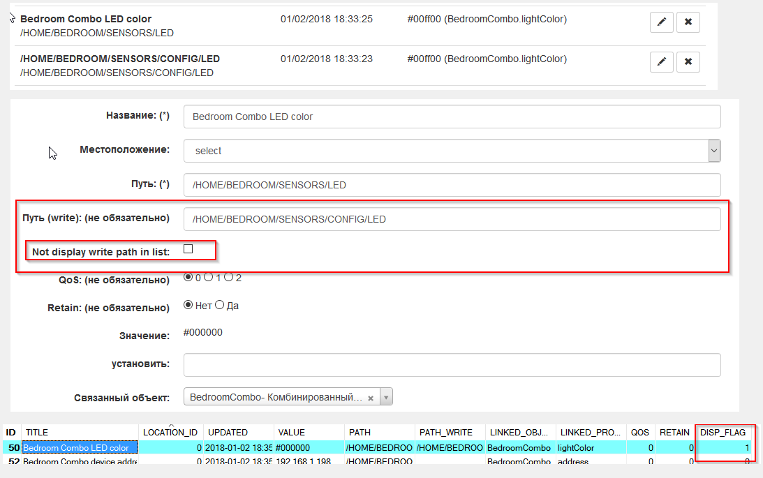

DX168B
Сообщения: 11
Зарегистрирован: Вт янв 02, 2018 7:10 pm
Re: Предложения по доработке модуля MQTT
Сообщение DX168B »
Вчера решил заняться своим сервером. В принципе, нареканий никаких небыло, за исключением модуля MQTT.
Дело в том, что мои устройства используют два разных пути для обмена данными. Один для чтения, другой для записи.
И в модуле эти пути можно задать, что очень даже хорошо. Однако, если по какому-нибудь пути для записи опубликовать
данные, то этот топик появляется в общем списке. Это конечно не создает проблем с работоспособностью системы,
однако список топиков начинает жирнеть. Имея 20 таких устройств, получим список из 40 топиков. А если устройство использует несколько таких топиков, список растолстеет до бесконечности.
Собственно, я взялся поправить код модуля, чтобы устранить эту "фичу".
Добавил галочку, которая определяет, что делать в путем write, если кто-то там опубликовал данные.
Если снята, то все как обычно - захламляем список.
Если поставлена, то игнорируем это сообщение и список не трогаем.
Все остальное как обычно.
Код на гитхабе: DX168B/majordomo-mqtt
Создан запрос на слияние разработчику модуля.
Если такой функционал нужен проекту, можно добавить из моего репозитория.
Если нет, то значит этот функционал нужен только мне.
