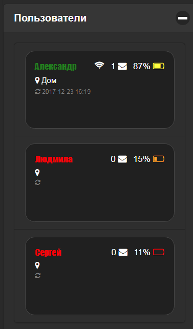

Хм...с несколькими пользователями не тестировал...возможно в общий css не стоило выносить...надо было в тег style в html части закидывать.
Услуги в профиле коннект
Я не много переделал что то добавил, названия "свойств", "методов" у меня так: методLogrus писал(а):С значком вай-фай не понял как скрывать.
$WiFi = $this->getProperty('WiFiHome');
$threeG = $this->getProperty("3G");
if ($WiFi == 1) {
$this->setProperty("NetworkPic", 'wifi');
} elseif ($threeG == 1) {
$this->setProperty("NetworkPic", 'podcast');
} else {
$this->setProperty("NetworkPic", '');
}- Вложения

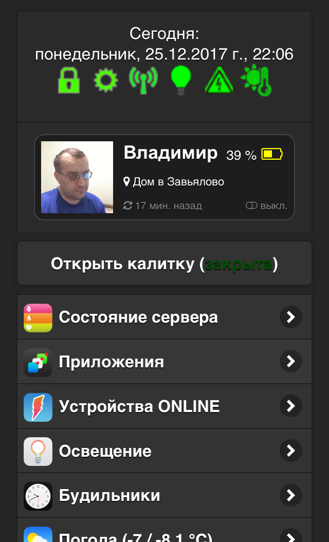

на iPhone у меня теперь так:
Мой -CONNECT-
