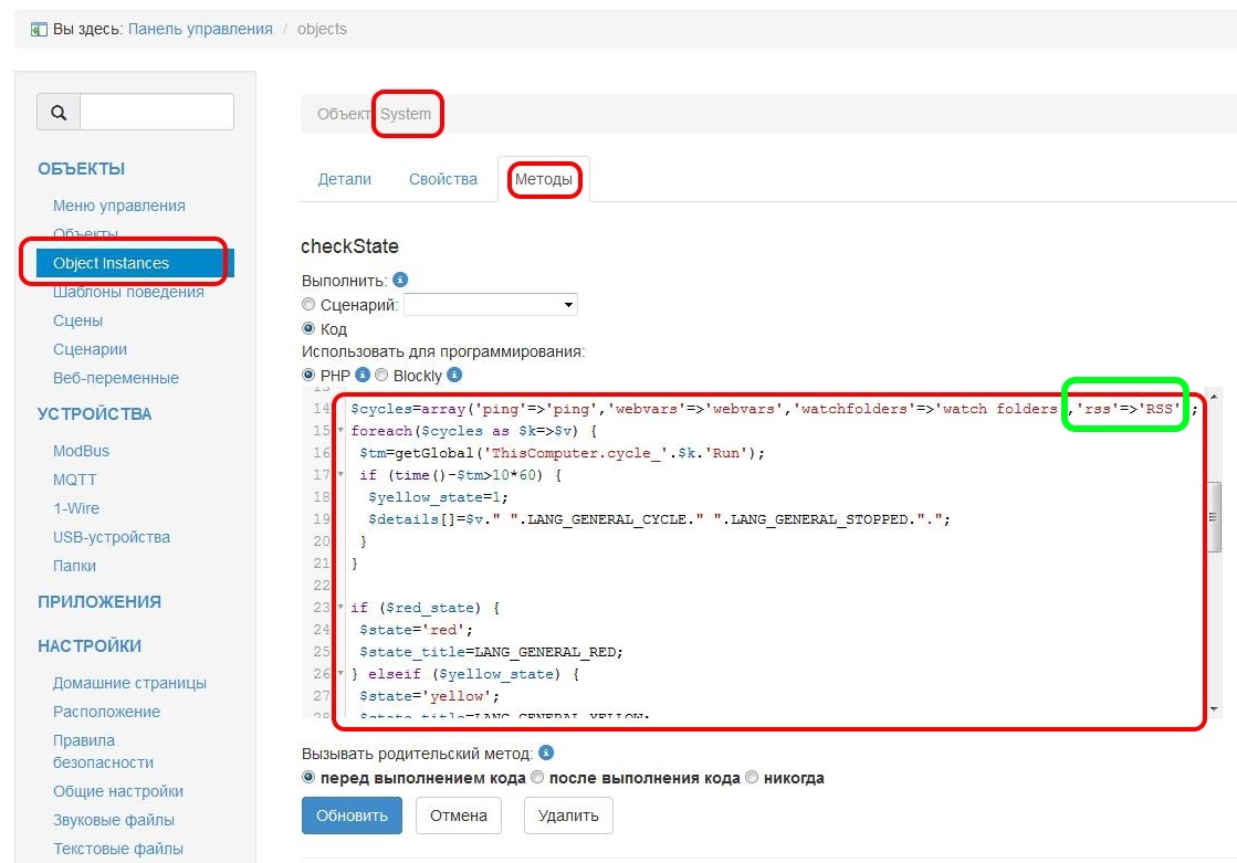

Оставлю здесь, может кому понадобится (да и самому чтоб не забыть): удалил модуль RSS, т.к. не пользуюсь им. Всё вроде бы хорошо, но загорелся жёлтый статус системы и надпись "RSS цикл остановлен". Долго искал где он сетится и всё-же нашёл - идём в панель управления -> Object Instances -> System -> systemStates -> Методы -> checkState -> Настроить
Там удаляем текст
,'rss'=>'RSS'
2017-12-25_19-12-41__Смотри ТУТ.jpg (150.45 КБ) 4864 просмотра
