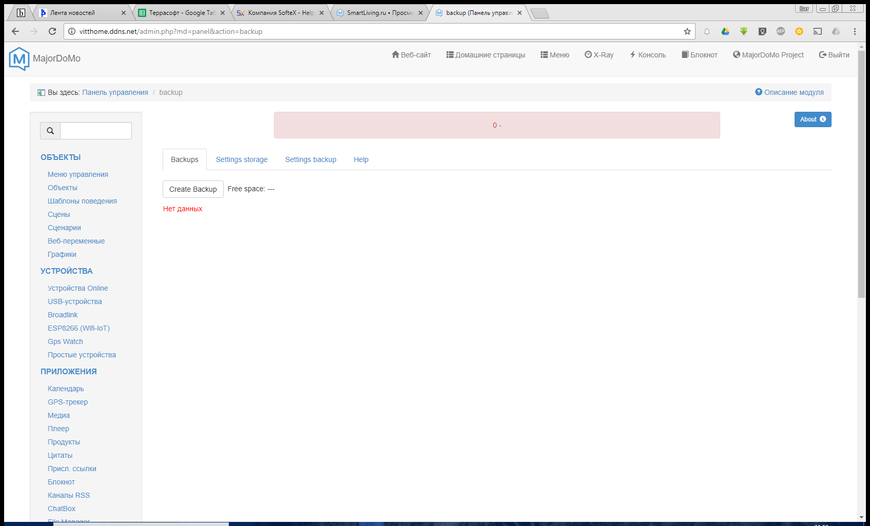

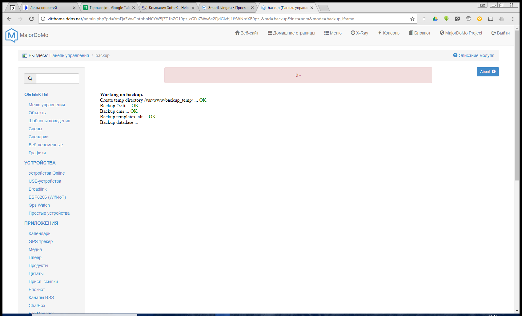

У меня и раньше не работало, и сейчас не работает (с яндексом).
2017-12-14 (3).png (99.79 КБ) 5566 просмотров
2017-12-14 (2).png (104.93 КБ) 5566 просмотров
Никакой папки backup_temp у меня нет, чем занимается модуль - непонятно :)

очистите папку backup

Почистил папки backup и backup_temp, в модуле отметил галочками те папки, которые бэкапились в удачных попытках, все заработало. Бэкап появился и в модуле, и в ЯДиске. Все таки было бы неплохо получать уведомление о неудачном бэкапе (в случае, когда он создается автоматически, через крон).
