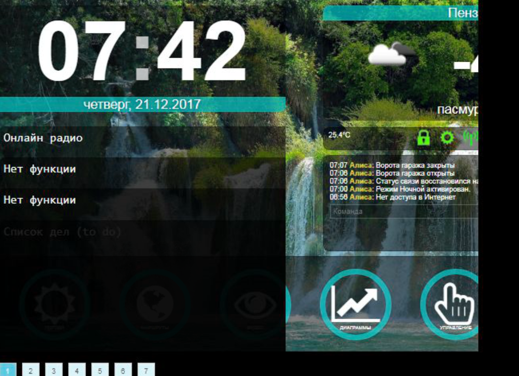

Всем привет. Наконец то тоже добрался и решил вникнуть в оформление сцен. Примерная суть понятна но вот с чем столкнулся когда захожу на главную сцену с меню мажора с вкладки сцены или сервис-сцены выходят вот такая бяка, кто может подскажите в чем проблема. Когда захожу с панели инструментов просмотреть сцену все нормально, когда удаляю все оставляю одну тоже все нормально и из меню мажора, но как появляется хотя бы еще 1 сцена то все рушится. А именно под часами все вкладки разрушены...

Sergey2055 писал(а):выходят вот такая бяка, кто может подскажите в чем проблема.
те же грабли, в настройках на всех сценах надо поставить галочку "убрать из списка переключающихся сцен"
