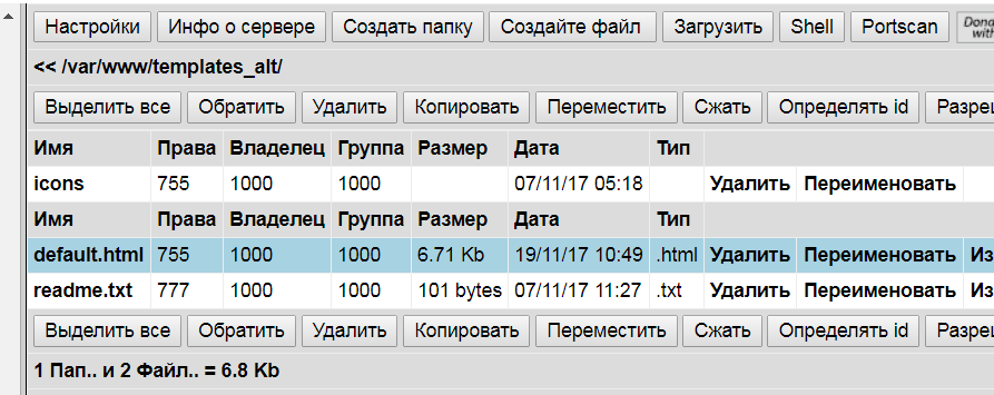

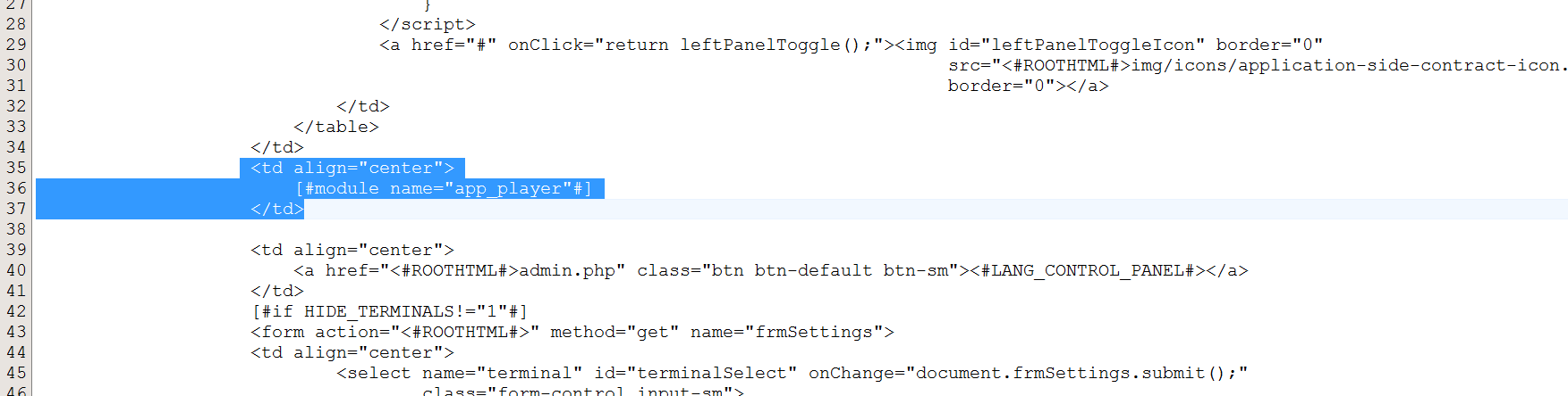

Отредактируй файл "majordomo\htdocs\templates\default.html". Или можно создать свой файл default.html в папке templates_alt
Re: Как убрать полосу с кнопками управления проигрыванием?
удалить на первом, втавить в папку во втором, будет так
