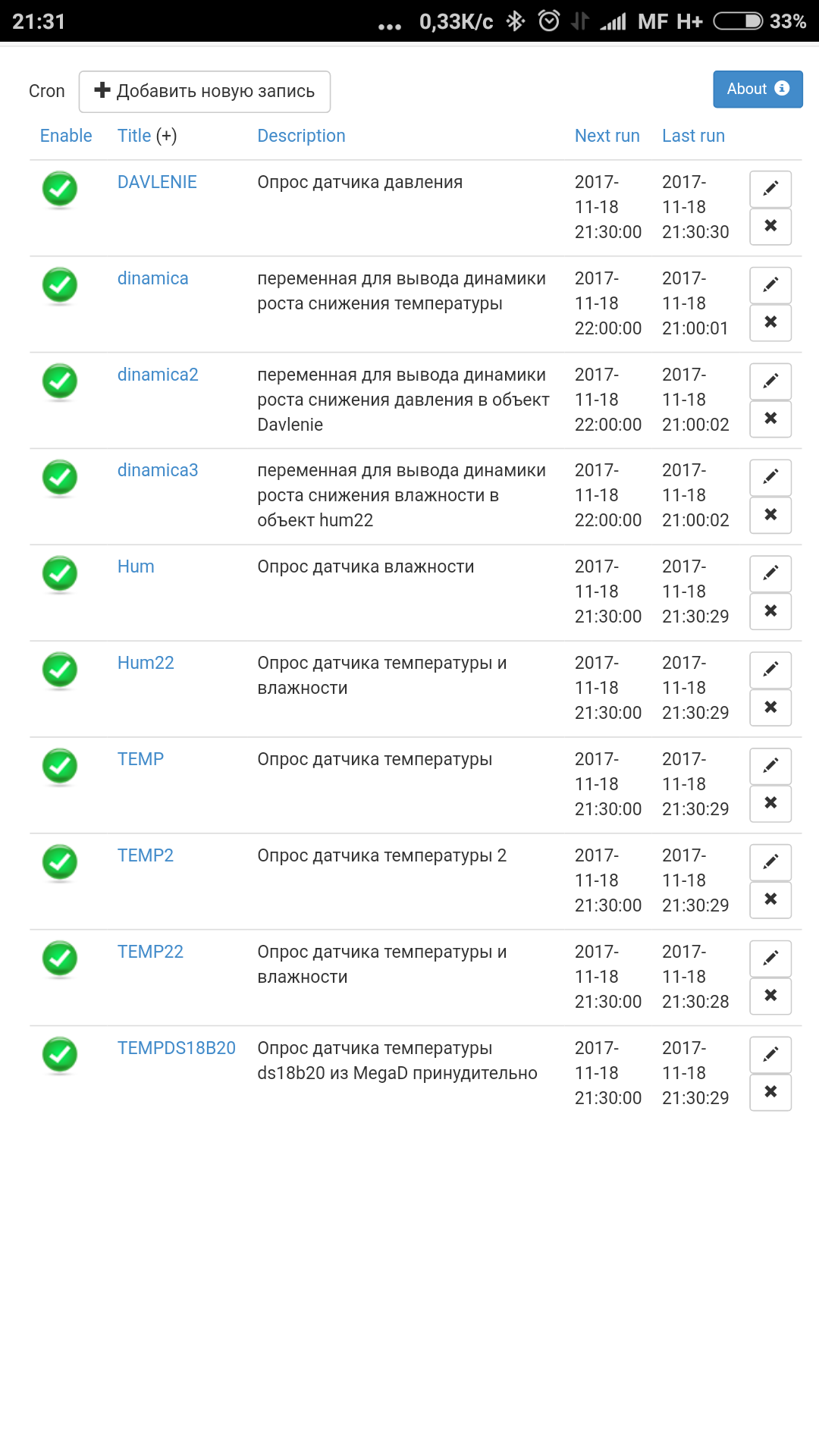

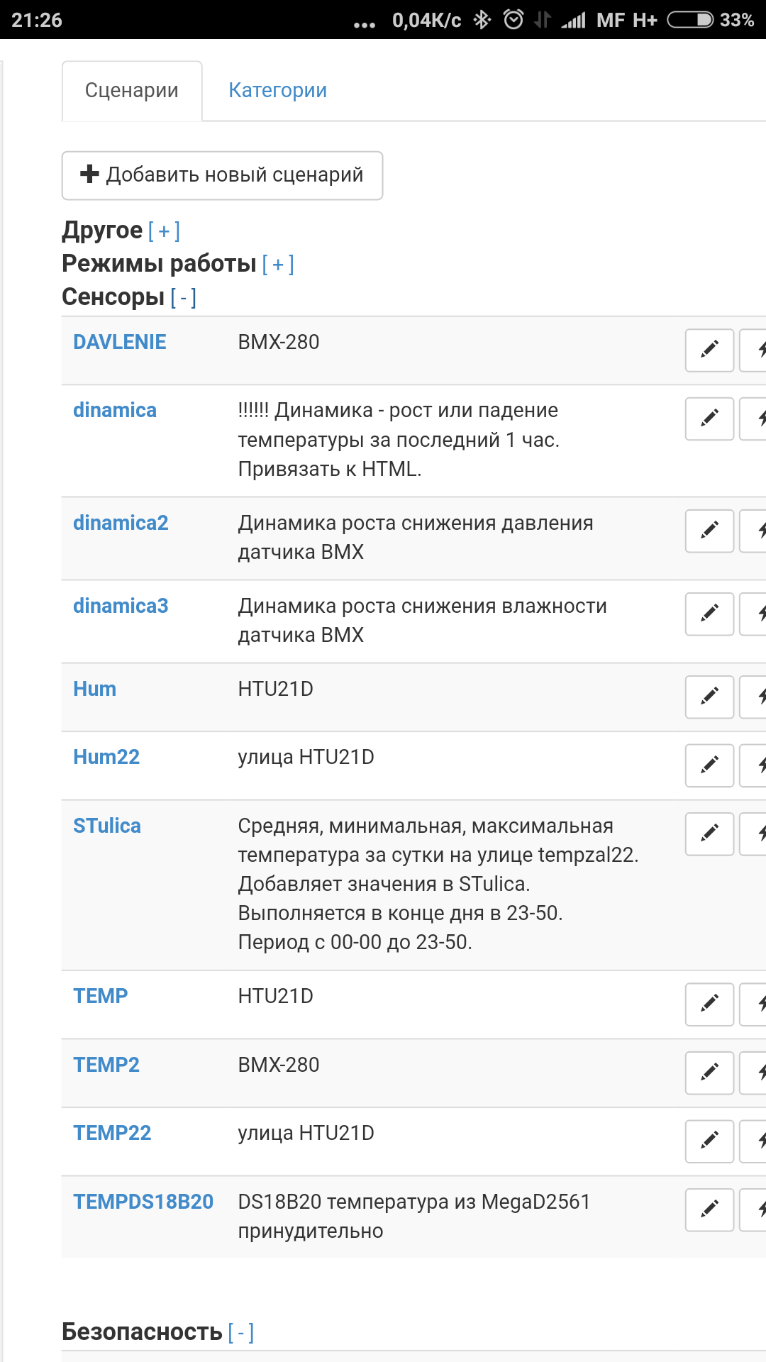

Пример сценариев, все они в кроне и работают, частота запуска в кроне каждую минуту раз в час и в определенное время.
В кроне Некст ран даст ран ошибка ))) внимание не обращайте ))

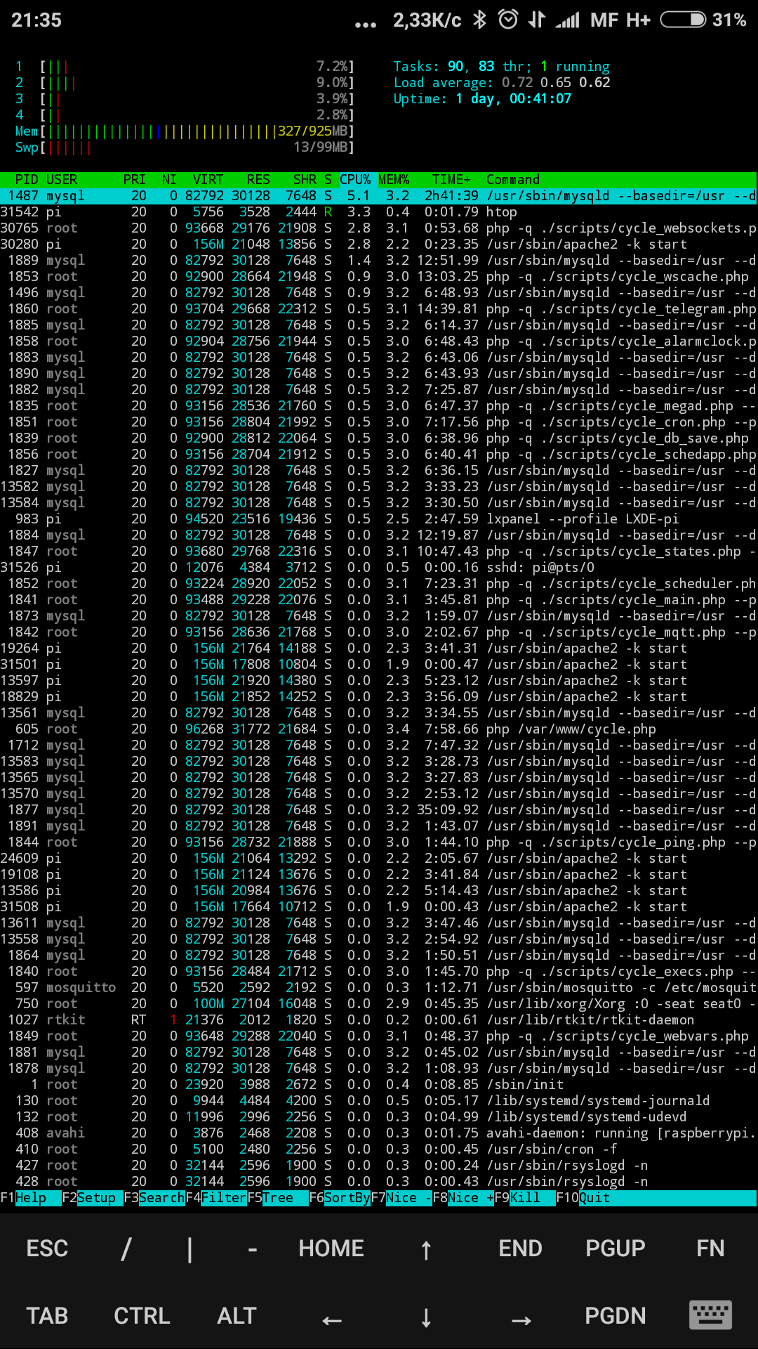

Загрузка системы
Загрузка системы
Крон
Крон
Сценарии
Сценарии

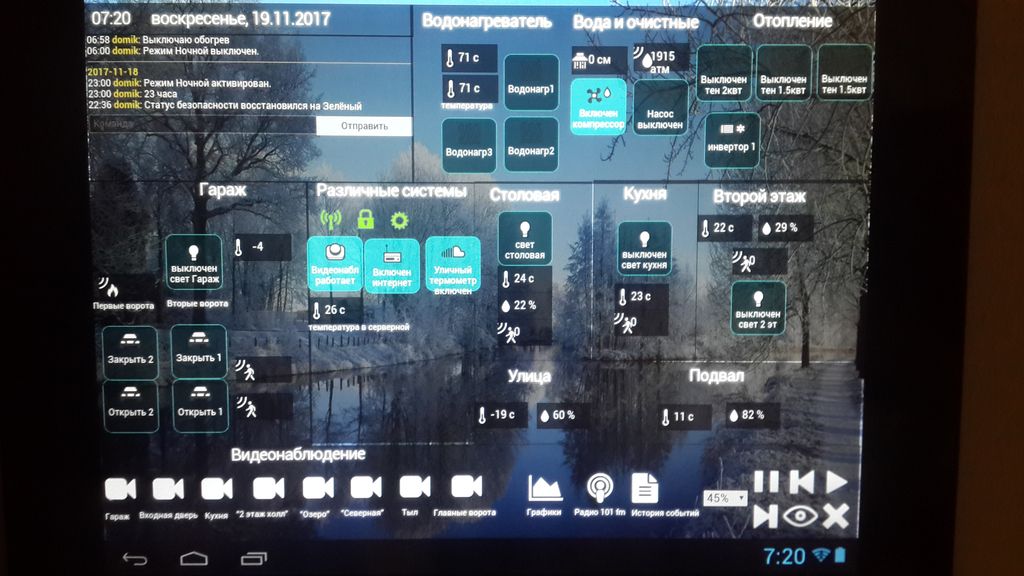

Хотелось бы другого, допустим уходят все включаем - режим охрана
При этом терминалы и компьютеры блокируются и вместо сцены появляется поле для ввода пароля(в идеале тоже сцена но всегда активная когда включена охрана..
например на ней несколько иконок....и нужно для переключения нажать на несколько в определенной последовательности что бы экран перешел на главную.
