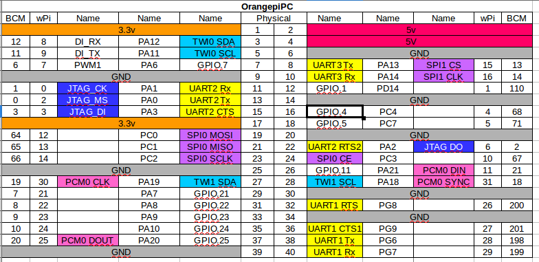

Как раз сегодня разбирался, почему не работает в вашем образе nRF24L01. Хотел поделиться, а тут оказывается появилась темка :D
сначала нашел распиновку GPIO OrangePI PC и Zero. понял, что SPI надо использовать не 1, а 0.
Для определения номеров портов можно воспользоваться командой
root@orangepipc:~# gpio readall
результат gpio readallSPOILER_SHOW
 +-----+-----+----------+------+---+-Orange Pi+---+---+------+---------+-----+--                                                                                                    +

В колонке BCM - номер пина.
У меня nRF24L01 с усилителем, для него надо устанавливать низкий уровень мощности.
В результате для того, чтобы заработал мой приемопередатчик, пересобрал mysgw со следующими настройками:
./configure --spi-spidev-device=/dev/spidev0.0 --my-transport=nrf24 --my-rf24-ce-pin=2 --my-rf24-cs-pin=67 --my-gateway=ethernet --my-port=5003 --my-rf24-pa-level=RF24_PA_LOW

а можно для самых одаренных как я расписать пины на pi pc

у меня одна только мысль не правельно может читаю таблицу пинов и не туда подключаю ((
CE и на 22 и на 24 вешал
СS судя по таблице на 8 пин и на 26 и 22 вешал
CLK на 23
MOSI 19
MISO 21
не в какую не видит
