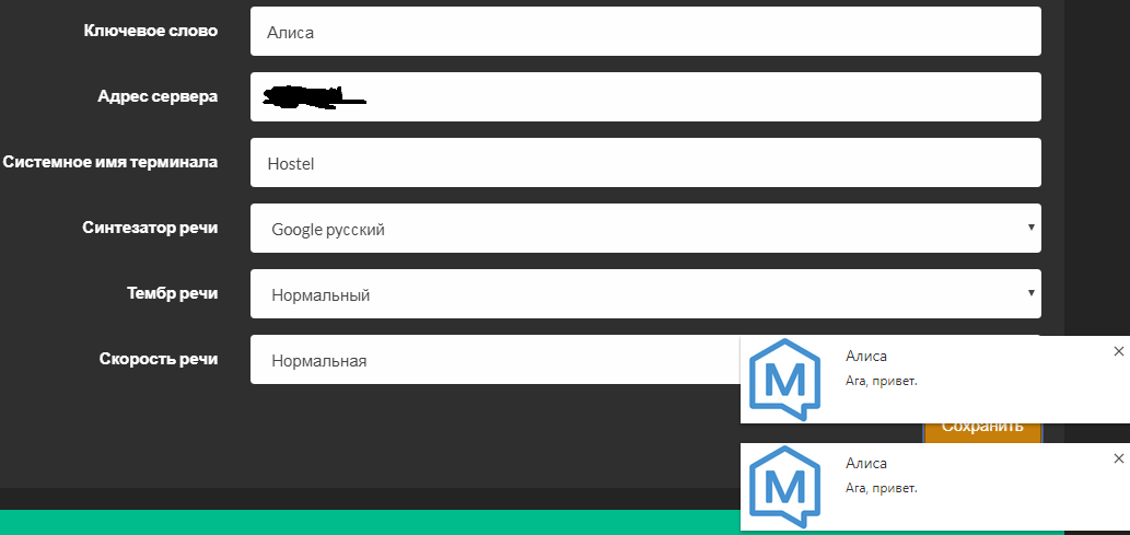

Более того
Я не использовал ChromeGateMJD ранее.
Решил потестить, делюсь наблюдениями:
Исходные:
- Алиса стоит на сервере дома (Windows 7)
- Хром с ChromeGateMJD запущен в другой сети на другом ПК (Windows 7)
- проброска порта для Сокетов произведена в роутере этой сети
- при заходе на домашнюю страницу с ПК из этой (не домашней) сети, терминал определяется
- проверяю пока без микрофона, только проговаривание
- в ChromeGateMJD синтезатор речи выбран Google
Результат наблюдений:
1) Как я уже писал, но не уверен в этом, ChromeGateMJD не работает если запускать браузер в режиме киоска именно в режиме киоска из командной строки (не по F11) - не выскакивает ни текст (баннер), нет и голоса также (проверю еще на других терминалах)
2) В обычном режиме браузера (и даже с нажатием F11) все удалось запустить, но и баннер (всплывающее сообщение) с текстом и голосом говорит дважды.
3) Всю эту ветку прочитал, описанные варианты решения и случаи не применимы у меня.

olehs писал(а):Что-то у меня расширение проговаривает все сообщения независимо от minMsgLevel.
Сергей, а этот проект open-source? Вроде нашел в Вашем гите репозиторий, но там давно ничего не обновлялось.
minMsgLevel не учитывается, об этом говориться, вроде, в начале темы!
Работа расширения в браузере в режиме киоска решилась сама по себе - вдруг после третьей перезагрузки устройства все заработало!
Остались проблемы:
- проговаривает по два раза в другой (внешней) сети
- распознанный текст с микрофона не передается через интернет (проблема с авторизацией)
Мой -CONNECT-
