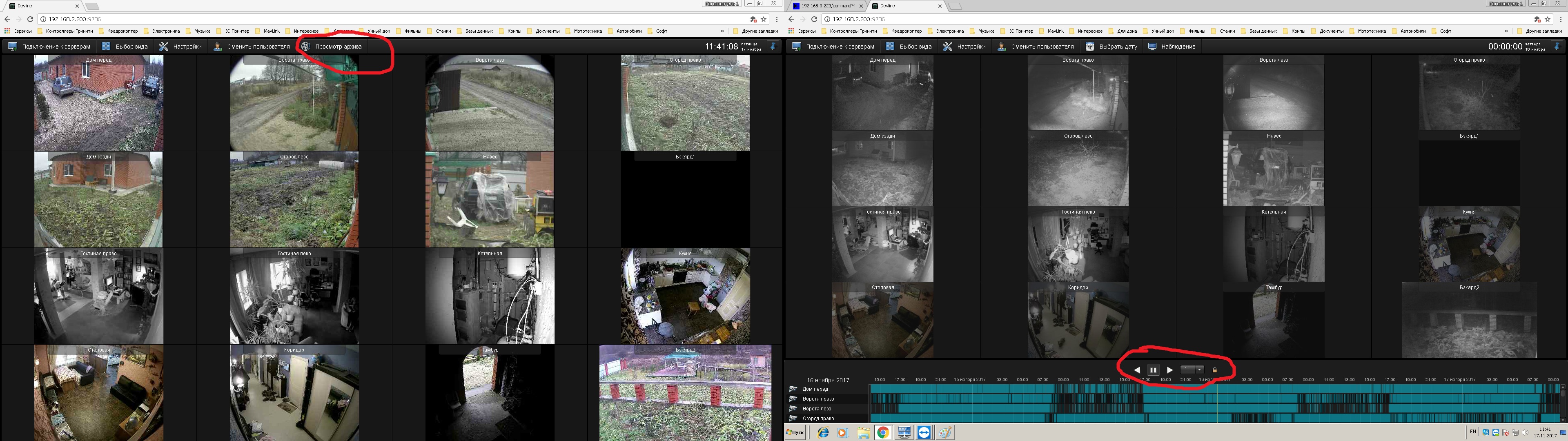

Не понял, там же есть прям на web странице с линии просмотр архива. См скриншот (сорри он длинный т к два моника у меня)
Также из мжд все и проигрывается
