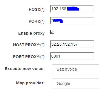

Да в скриптах. В модуле часы в настройках в сроке "Execute new voice:" выбираешь сценарий watchVoice

В настройках указала watchVoice. Сделала сценарий. Код такой:
