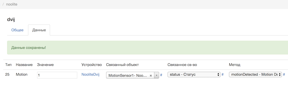

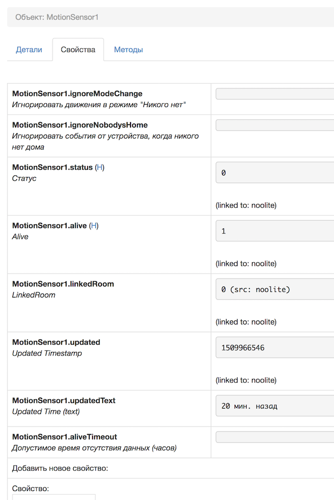

Помогите разобраться. Суть проблемы в том что при срабатывании датчика движения noolite в MotionSensor1.alive появляется 1 и не исчезает (т.е. на сцене всегда отображается движение
Снимок экрана 2017-11-06 в 13.33.43.png (58.59 КБ) 8398 просмотров
И заметил что если в связаном свойстве выбрать status а не alive то единица всеравно появляется в alive.

igorewa писал(а):Помогите разобраться. Суть проблемы в том что при срабатывании датчика движения noolite в MotionSensor1.alive появляется 1 и не исчезает
alive это признак того, что датчик жив и он может сбросится и через несколько дней в зависимости от свойства aliveTimeout. используйте свойство status как признак движения.

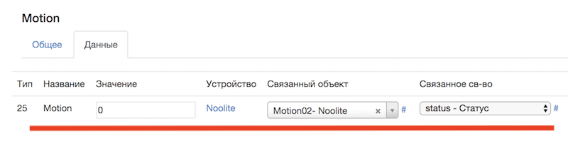

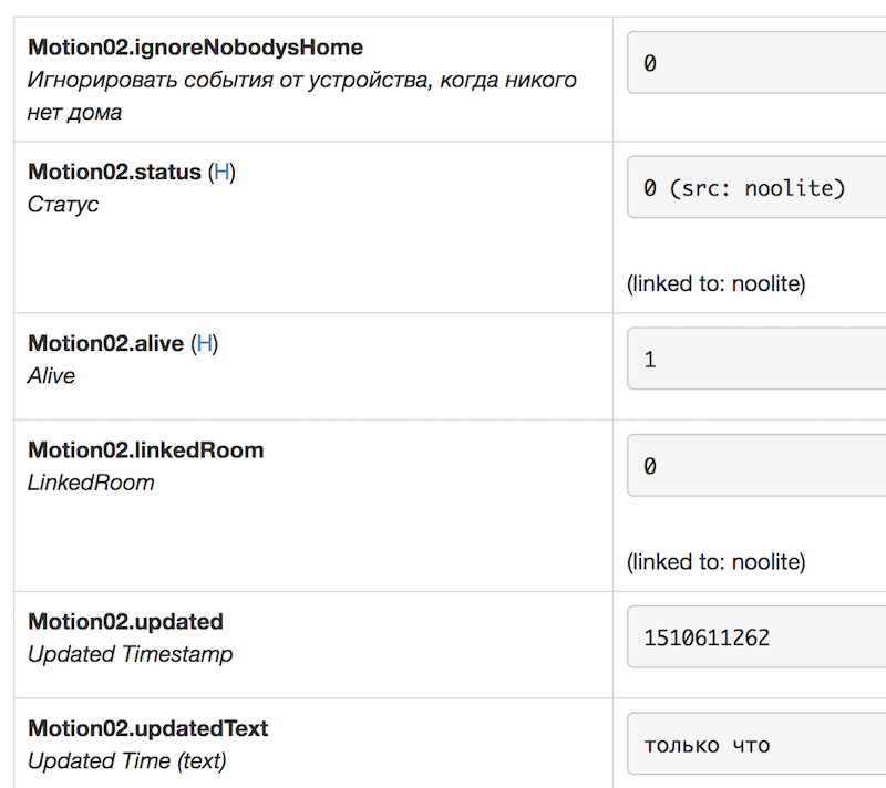

Проблема в том что данные от nooLite_RX2 не приходят в status, в Updated Time, Updated Timestamp, Alive появляется, в status всегда 0 (src: noolite)
( в Связанное св-во - Status )
Снимок экрана 2017-11-14 в 00.14.58.png (50.73 КБ) 8316 просмотров
Вот что появляется при срабатывании датчика движения в XRAY
00:14:29 0.89752300 HB sending to_set: {"name":"Motion02","service_name":"Noolite","service":"MotionSensor","characteristic":"MotionDetected","value":false}
00:14:29 0.83778000 AJAX request: a:8:{s:4:"name";s:6:"Motion";s:4:"cell";s:1:"4";s:3:"cmd";s:2:"25";s:3:"fmt";s:1:"1";s:2:"d0";s:1:"2";s:2:"d1";s:2:"33";s:2:"d2";s:2:"51";s:2:"d3";s:3:"255";}
А это свойство обьекта
