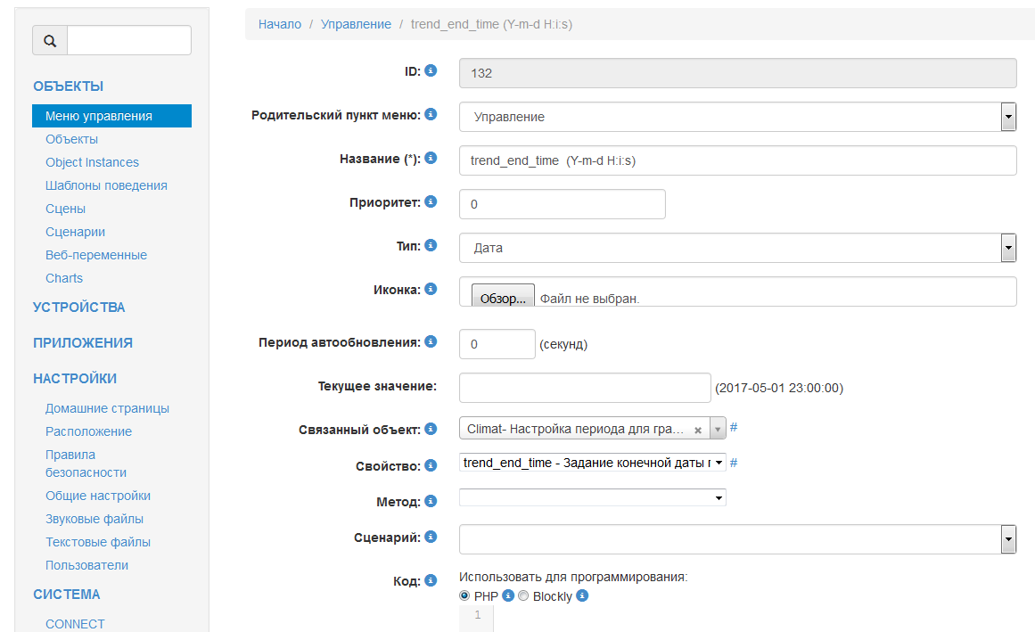

4. В меню управления добавил строку:
И теперь, задавая конечную дату в формате
Y-m-d H:i:s
, например: 2017-05-01 23:00:00, получаю график с заданной конечной датой и интервалом.
