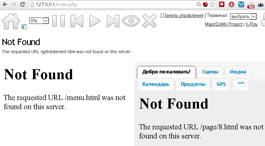

1. Я на главной страничке вижу ошибки "The requested URL /menu.html was not found on this server.". Где мне надо подкрутить в настройках чтоб оно начало их рендерить?
2. Если я в браузере открываю http://127.0.0.1/, то оно мне предлагает basic auth. А если пробую http://192.168.0.30/ то вообще сразу 403 Forbidden. Где нужно покрутить настройки апача? Я уже нехочу мержить настройки с оригинального апача. Сильно отличаются конфиги. Я только модули повключал нужные.

ошибка: "The requested URL /menu.html was not found on this server." - это похоже что не вкючен модуль mod_rewrite.

Модуль mod_rewrite был включён. В общем я всётаки сравнил конфиги на предмет доступа. Просто скопировал в двух местах из server2go и одним махом вылечил #1 и #2.
