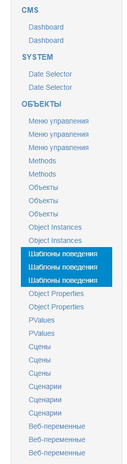

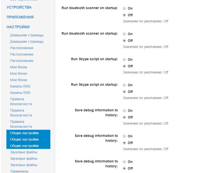

Всем привет.
Установил систему на Debian 9, PHP7.0.
Большинство пунктов меню в админке и настройках продублированны, ни то чтобы это сказывалось на работе системы, просто очень сильно напрягает скролить.
Если кто знает в чем может быть проблема, буду рад помощи.
Если что, уже обновлял систему с гита.
Дубликаты пунктов меню
- Настройки системы.
- MajordDoMo_settings.JPG (65 КБ) 4415 просмотров
- Меню админа
- MajordDoMo_menu.JPG (35.42 КБ) 4415 просмотров

Кто-нибудь может сказать какой файл/класс отвечает за вывод меню?
В PHP немного понимаю и хотелось бы взглянуть.

Re: Дубликаты пунктов меню
Первично - admin.php, в нем уже подгружается /modules/panel.class.php...
Загляните сперва в таблицу project_modules. Может там таки произошло какое либо задвоение/затроение)))
Таки Да есть дубликаты.nick7zmail писал(а):Загляните сперва в таблицу project_modules. Может там таки произошло какое либо задвоение/затроение)))
Спасибо.
Сработало.
Прошелся еще и по общим настройкам, тоже удалил дубликаты.
