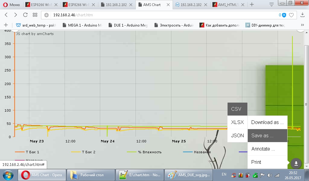

Присоединяюсь к вопросу. Меня, в частности, интересует как отобразить график типа Gauge (или Solid Gauge) на прозрачном фоне? Т.е. сам график на фоне обоины (или фона сцены).

Опять вклиниваюсь не в свою тему, но однозначно можно. Сама библиотека возвращает только готовый график со служебными надписями. На " маленьком" сервере ( на ESP8266) я наложил график на фоновую картинку только в HTML. Ну да, и css нужен однозначно..... Вот Великий , Могучий ...А как литературно сказать ??? :?:
Как это повторить в МД не представляю, но думаю , смогу найти мой код.

serghei писал(а):Опять вклиниваюсь не в свою тему, но однозначно можно. Сама библиотека возвращает только готовый график со служебными надписями. На " маленьком" сервере ( на ESP8266) я наложил график на фоновую картинку только в HTML. Ну да, и css нужен однозначно..... Вот Великий , Могучий ...А как литературно сказать ??? :?:
Если подскажете CSS-код, то я добавлю опцию прозрачности для графиков. Сходу что-то не нашёл в документации...

Поищу код поздно ночью. Повторюсь - это работает на Мега-сервере. Когда открываю страницу , график накладывается на фоновую картинку. Как его сделать полупрозрачным я не знаю.
