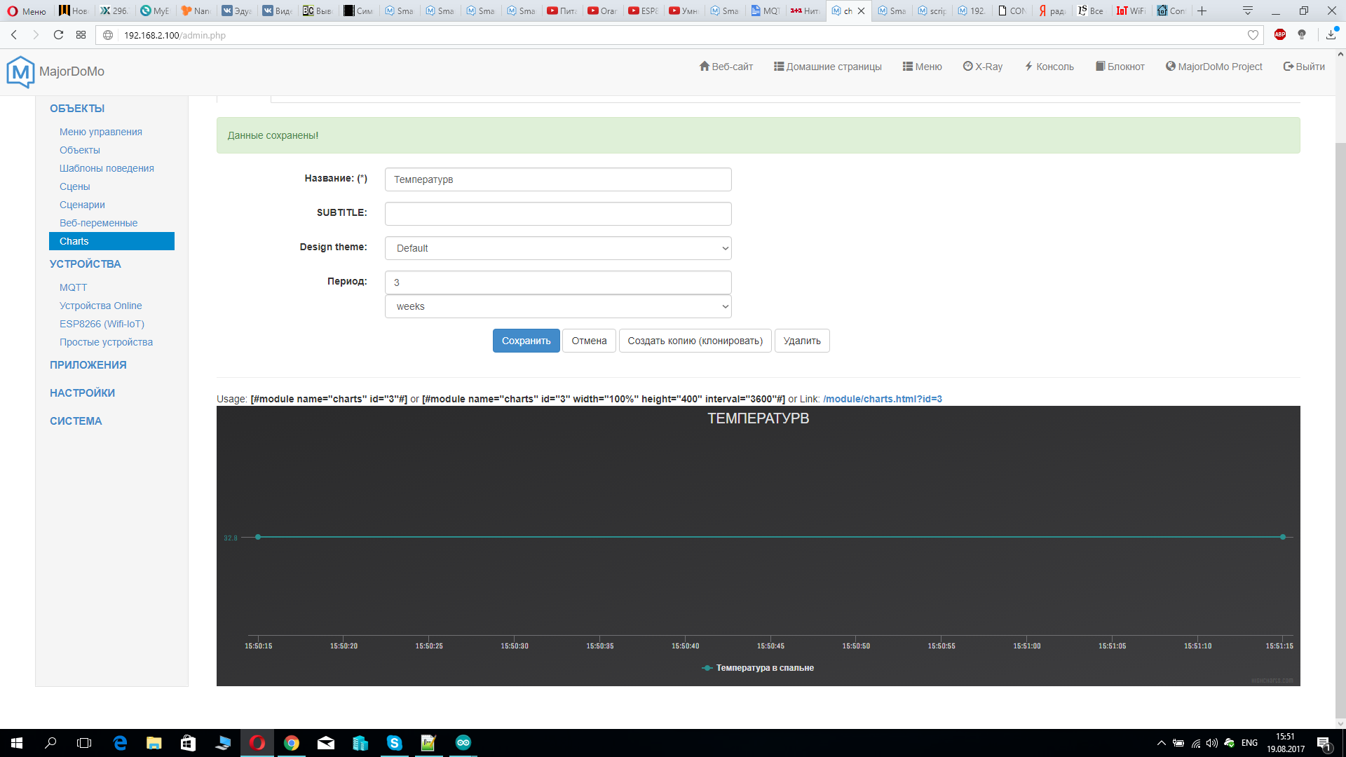

Не пойму, то ли я такой везучий. Нашел ещё проблему. Графики шалят. Выбор интервала наблюдений ничего не меняет. и график не строится а тупо всю полосу перемещает на текущее значение. Вот скрин.

Может просто истории нет за это время?

Разобрался. Все было просто. Помог ребут малинки.nick7zmail писал(а):Может просто истории нет за это время?
История включена по этой инструкции на 30 дней

История то включена...я имел ввиду - может значения не набрались ещё...Jink писал(а): Разобрался. Все было просто. Помог ребут малинки.
Рад, что заработало))
