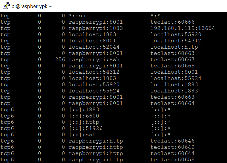

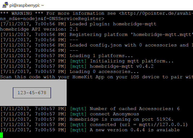

попробуйте в конфиге его поменять например на 51926 и запустить

olehs писал(а):попробуйте в конфиге его поменять например на 51926 и запустить
Порт появился, но не закреплен,
Все тоже самое, улучшений нет.
