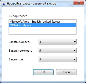

sonichoc
Сообщения: 10
Зарегистрирован: Чт авг 03, 2017 5:54 pm
Re: Алиса не говорит на русском
Сообщение sonichoc »
короче проблема решена. Установлено в систему Виндовс языковой движок Ivona tatiyna и все заработало. Все спасибо. Будет хоть кому-то помощь. а то третий день бьюсь с эти и никак не мог побороть)))
