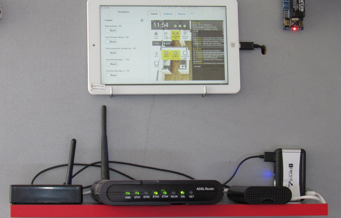

Пару слов об архитектуре стенда. В центре стенда установлены: Wi-Fi роутер, RPI3 (с установленным MajorDomo) и MDMSGate.
RPI3 и MDMSGate соединены между собой через роутер (Ethernet соединение), а питаються от активного USB HUBa.

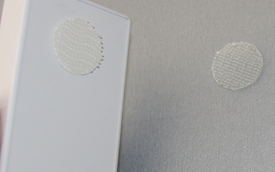

В верхней части стенда слева, над светодиодным прожектором, прикреплён (с помощью липучки) Multisensor.

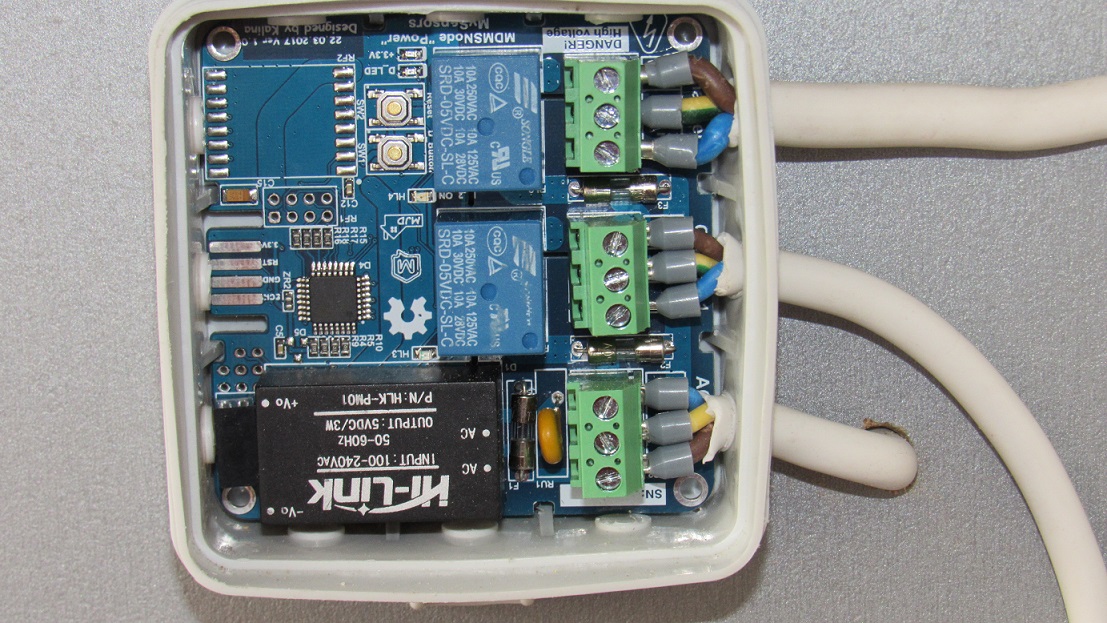

В нижней части стенда установлены два Power-a. Один подключен к блоку розеток и управляет электрочайником и калорифером,
а второй также подключён к блоку розеток, но предназначен для управления внешними устройствами (т.е. не установленными на данном стенде).

Для обеспечения графического интерфейса с MajorDomo я решил использовать планшет с установленным MajorDroid. Связь между планшетом и
RPI3 осуществляется через Wi-Fi. В ближайшее время планирую установить аудио колонки.
