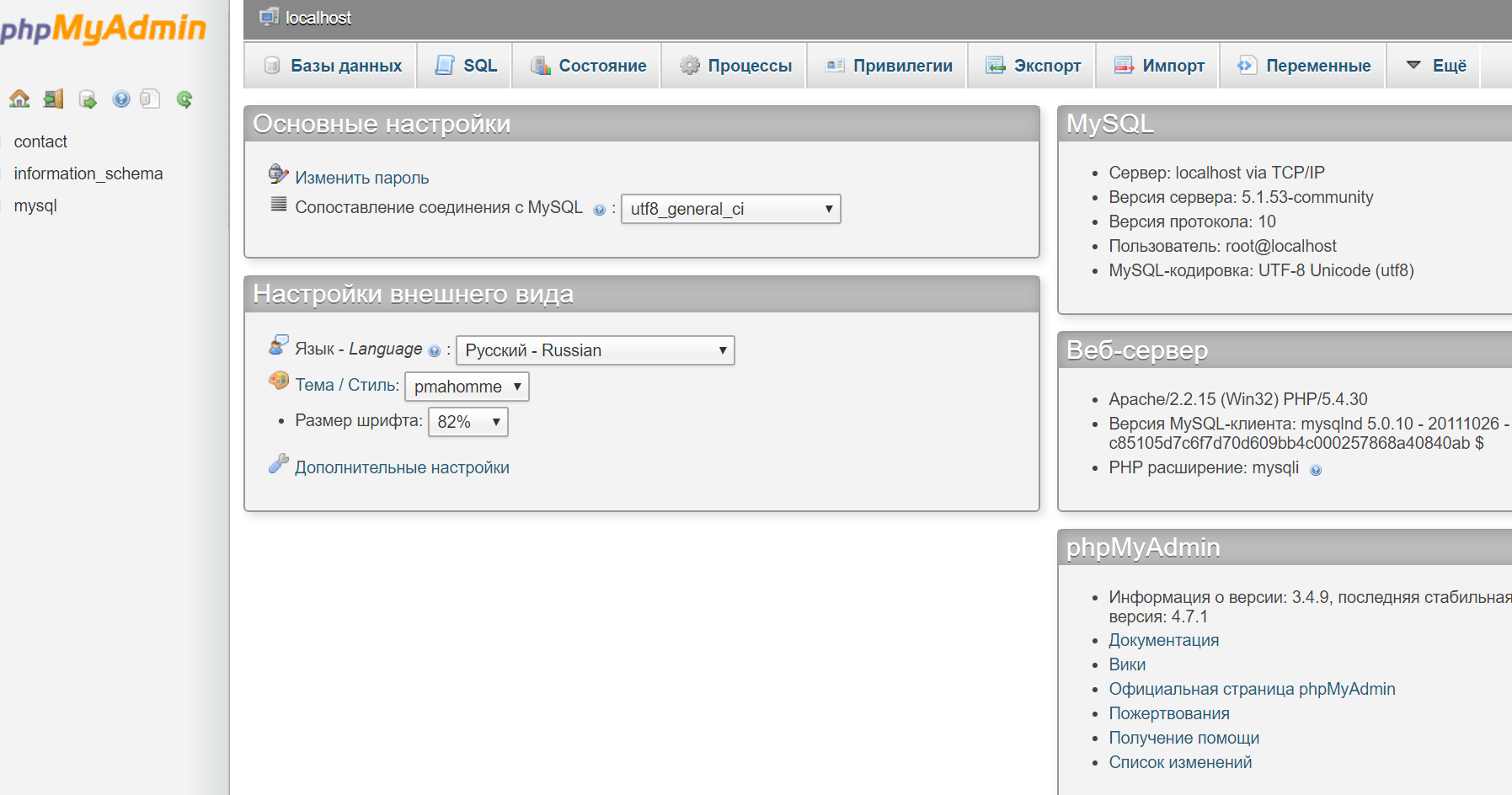

убрал пароль, теперь вот
http://127.0.0.1/
Error:
1049: Unknown database 'db_terminal'

Что то вы делаете не так.
До этого php ругался на то что МД хочет подключиться логином root без пароля.
Почему и предложил как вариант удалить пароль.
А теперь он ругается что нет базы данных. Иными словами, как я понял, вы удалили не пароль для пользователя root а базу данных мажордомовскую.
Можете сюда Скриншот из phpmyadmin со списком имеющихся баз данных.

базы и прочее вообще не трогал

Тогда помоему в папке backup или схожая по смыслу, не помню дословно, должны быть слепки базы, которые делаются каждые 15 минут. Там должен быть последний дамп базы данных.
