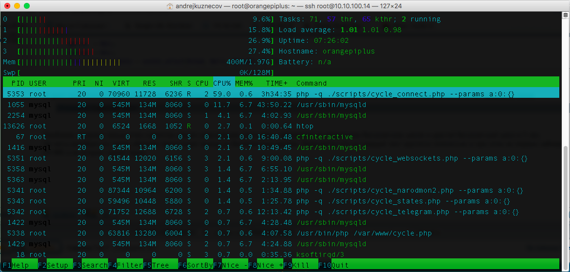

Снимок экрана 2017-04-21 в 23.30.53.png (70.28 КБ) 10699 просмотров

На само деле тоже все силюсь понять, почему "Пустая установка" так жреп процессор именно этим скриптом
Снимок экрана 2017-04-24 в 8.32.00.png (140.49 КБ) 12326 просмотров
