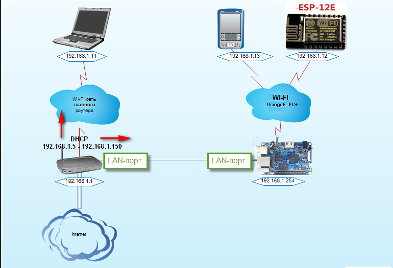

PC+ стал полноценной точкой доступа, подключить можно что угодно.
8266 подключаются на прямую к апельсинке и не грузят основную ТД,
на рисунке вроде все нарисовано
Оранж работает в режиме бридж (мост) , но шлюзом остается основная ТД - DHCP, DNS и т.п..
