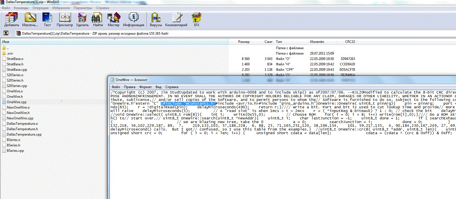

Denis_1704
Сообщения: 29
Зарегистрирован: Вт авг 06, 2013 11:04 pm
Re: Помогите выбрать Железо
Сообщение Denis_1704 »
MaksMS82 писал(а):Какая версия Arduino IDE ?
Ещё для езернет надо #include <Ethernet.h> #include <SPI.h>
100% рабочее сам проверял?????? для Arduino IDE 1.0.х : http://homes-smart.ru/upload/arduino/Da ... rature.zip и http://homes-smart.ru/upload/arduino/OneWire.zip
Есть у когонибудь реально рабочии библиотеки для версий старше 1.0.0(1.0.1-1.0.5)
везде просят устаревшую библиотеку #include "WConstants.h" в свежих #include "Arduino.h"
Подстава для новичка!!!!!!!
Исправил как здесь но не помогло http://www.arduino.ru/forum/programmiro ... mpilyatsii
Скиньте пожалуйста рабочую библиотеку(версий старше 1.0.0(1.0.1-1.0.5)
"libraries"), а то ни чего еще не собрал а уже з***ло.

Библиотеки по моим ссылкам проверены , рекомендую переустановить IDE c нуля чтобы исключить ошибки.
Такое ощущение,что не установлена библиотека OneWire..
Denis_1704
Сообщения: 29
OneWare установлена и работает проверено температура видна,
а вот в DallasTemperature полно библиотек от старых версий и он нне как не хочет работать,
Проста не охота все писать с нуля, хотелось Залить рабочий скрипт и его переписать под себе,
в итоге придется все с нуля и по отдельности испытывать.. :(
