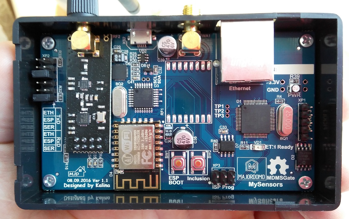

Всем доброго времени суток!
Хочу начать с хорошей новости - первые 15 гейтов вышли с конвейера))
Как я обещал, создаю отдельный топик для MDMSGate. В данном топике буду вести всё описание проекта - фотки, схемы, алгоритмы, прошивки, тесты и т.д, а также делиться результатами применения.

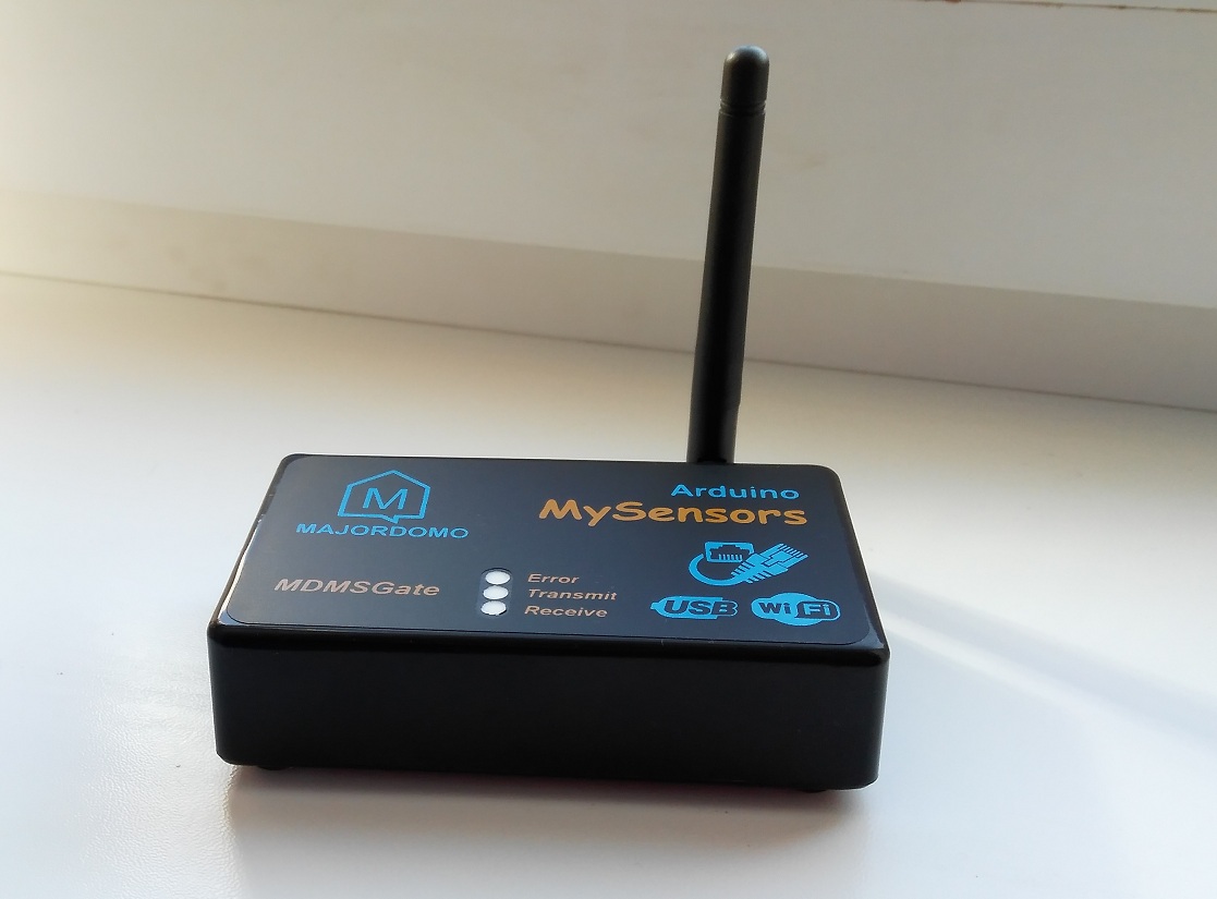

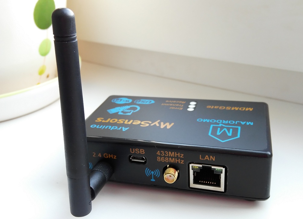

Фото MDMSGate
Итак, данный гейт разрабатывался для использования совместно с проектами MajorDomo и MySensors и, исходя из этого, базовое ПО (скетч) будет использоваться на базе примера "GatewaySerial" из библиотеки MySensors. На стороне MajorDomo используется модуль MySensor. Также в микроконтроллер гейта будет прошит загрузчик "optiboot", который даст возможность программировать гейт напрямую из Arduino IDE (через USB кабель, программируется как arduino UNO). В дальнейшей перспективе планируется адаптировать загрузчик "dualoptiboot".
В принципе, если рассматривать данный гейт просто как набор микросхем - "железку", то каждый сможет разработать свой собственный скетч, и использовать его исходя из своих нужд.

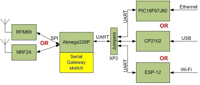

Теперь пару слов про связь между сервером (MajorDomo) и устройствами (сенсоры и актуаторы). Данный гейт использует один из трех интерфейсов - Ethernet, Wi-Fi или Serial. Правда, если вникнуть немного более глубже, они все сводятся к Serial(UART). Вот привожу рисунок для пояснения:

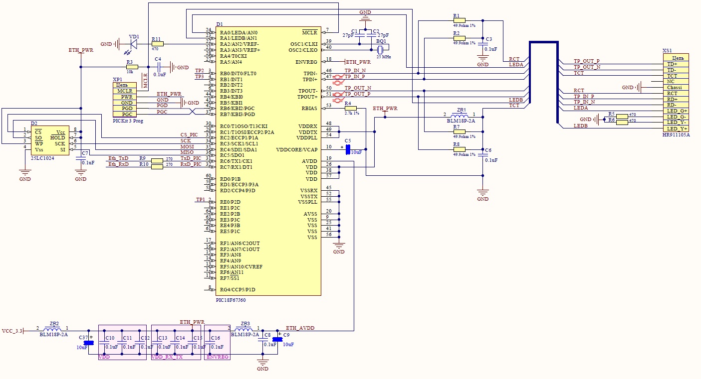

Преобразование интерфейсов происходит непосредственно в составных частях гейта. Выбор нужного интерфейса сводится к установке необходимых джамперов. На данный момент есть поддержка интерфейсов Ethernet и USB (который всегда присутствует по умолчанию). Wi-Fi интерфейс требует загрузки (в модуль ESP-12) специальной программы, которая будет производить данное преобразование, простыми словами необходимо пробросить Wi-Fi в UART и обратно. Процесс поиска/разработки такой программы уже идёт (если кто-то может помочь - буду благодарен)) Загрузить данную программу можно будет при помощи USB соединения и соотвествующей установки джамперов (проброска UART микросхемы CP2102 на UART Wi-Fi ). Кстати, микроконтроллер PIC18F67J60, который пробрасывает Ethernet в UART, также использует свою программу, изменить которую можно с помощью программатора PICKit2 или PICKit3.
Теперь пару слов про связь с устройствами, здесь два варианта - либо радиоканал на 433/868 (использование радиомодуля RFM69), либо радиоканал на 2.4ГГц (использование радиомодуля NRF24L01). Первые 15 гейтов выпущены именно с радиоканалом 2.4ГГц. Каждый сможет самостоятельно изменить радиоканал на любой другой, но для этого потребуются определённые навыки пайки. Как это сделать, я расскажу позже. В принципе, я могу поменять его сам непосредственно перед продажей.
Вчера с Иваном протестировали гейт и лайтинг с библиотекой mysensor 2.0 (радиоканал 866 МГц).
Питание гейта осуществляется через microUSB разъём (5V).

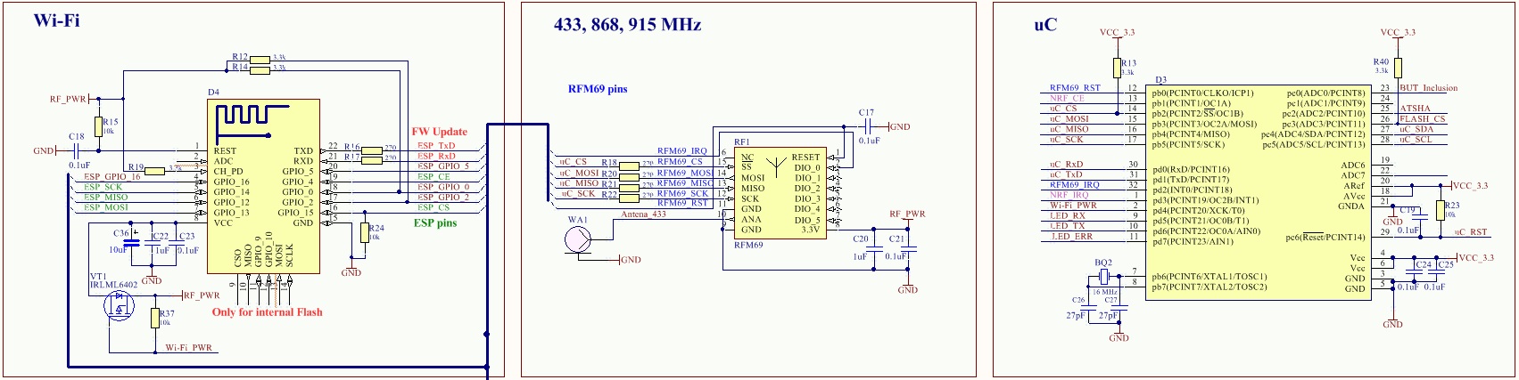

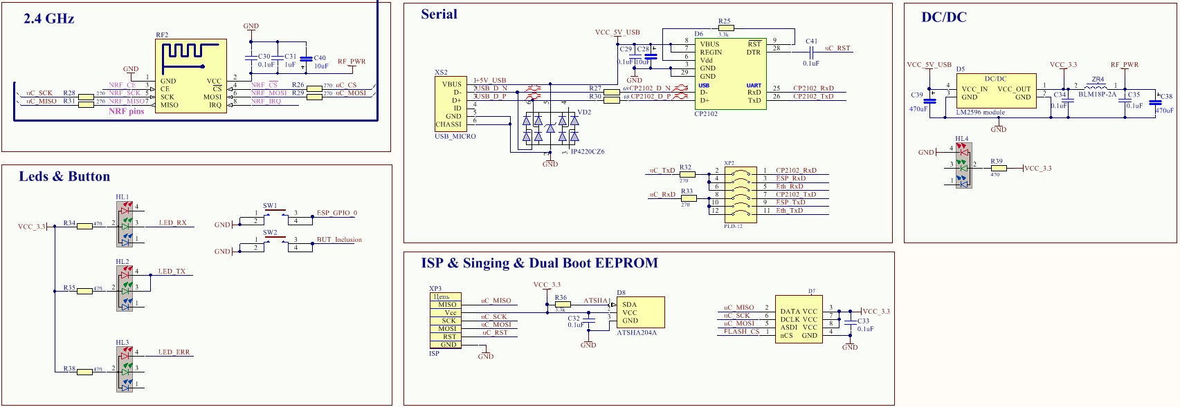

Ниже, для ознакомления с "внутренностями" гейта, привожу схему электрическую принципиальную:

Хотел ещё добавить от себя, что основной идеей, реализованной в данном гейте, есть универсальность. Это означает, что поменяв местами два джампера, вы можете выбрать один из доступных интерфейсов - USB, Ethernet Wi-Fi (только в полностью спаянной версии) для связи с контроллером (MajorDomo). А для связи с актуаторами/сенсорами предусмотрен выбор одного из популярных радиомодулей - NRF24 или RFM69.
