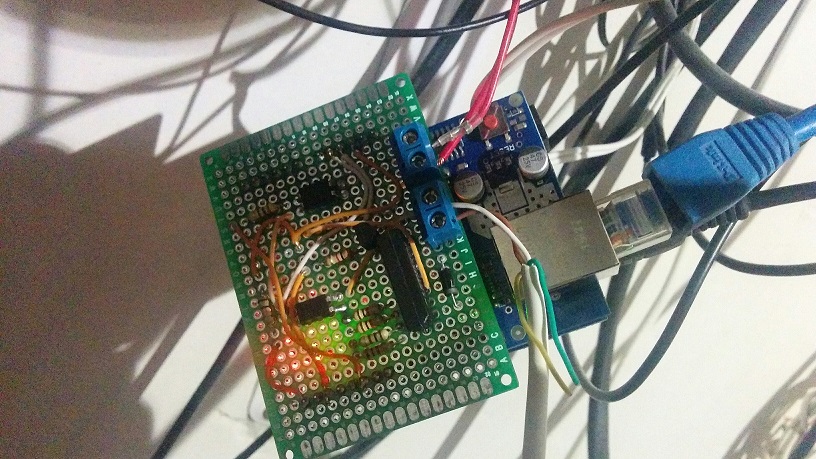

Надоело бегать открывать домофон, решил прикрутить его к iobroker

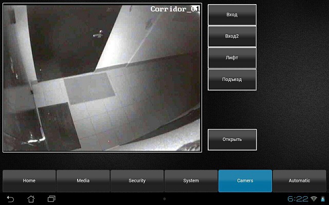

- При поступлении вызова оповещает голосом, открывает страничку с камерами в vis,
дёргает переключение на AV вход на телеке через управляющий вход на скарт разъёме,
шлёт сообщение в телеграм
- Со странички vis можно открыть нажав кнопочку "ОТКРЫТЬ"
- Автоматическое открывание двери, управляется со странички vis

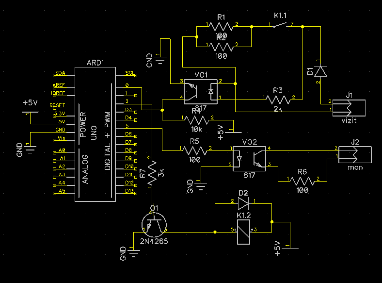

Схема:
