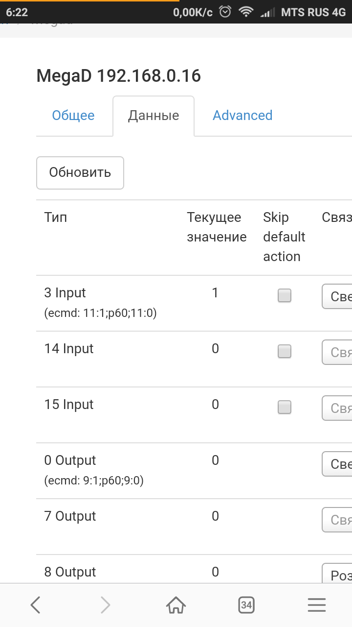

Alexiy2

Alexiy2 писал(а):Уважаемые!!!!
Столкнулся с проблемой (после переустановки сервера):
Имеем 4 меги 328-х, одна из них полностью работает на вход! При сканировании устройств все прекрасно находит, но имеется одно большое НО...
На всех до единой меги, нулевой вход стоит как выход, хотя на самих устройствах все правильно настроено. Прошивка MegaD 3.50
Выручайте други!!!! HEEEEELP ME!!!

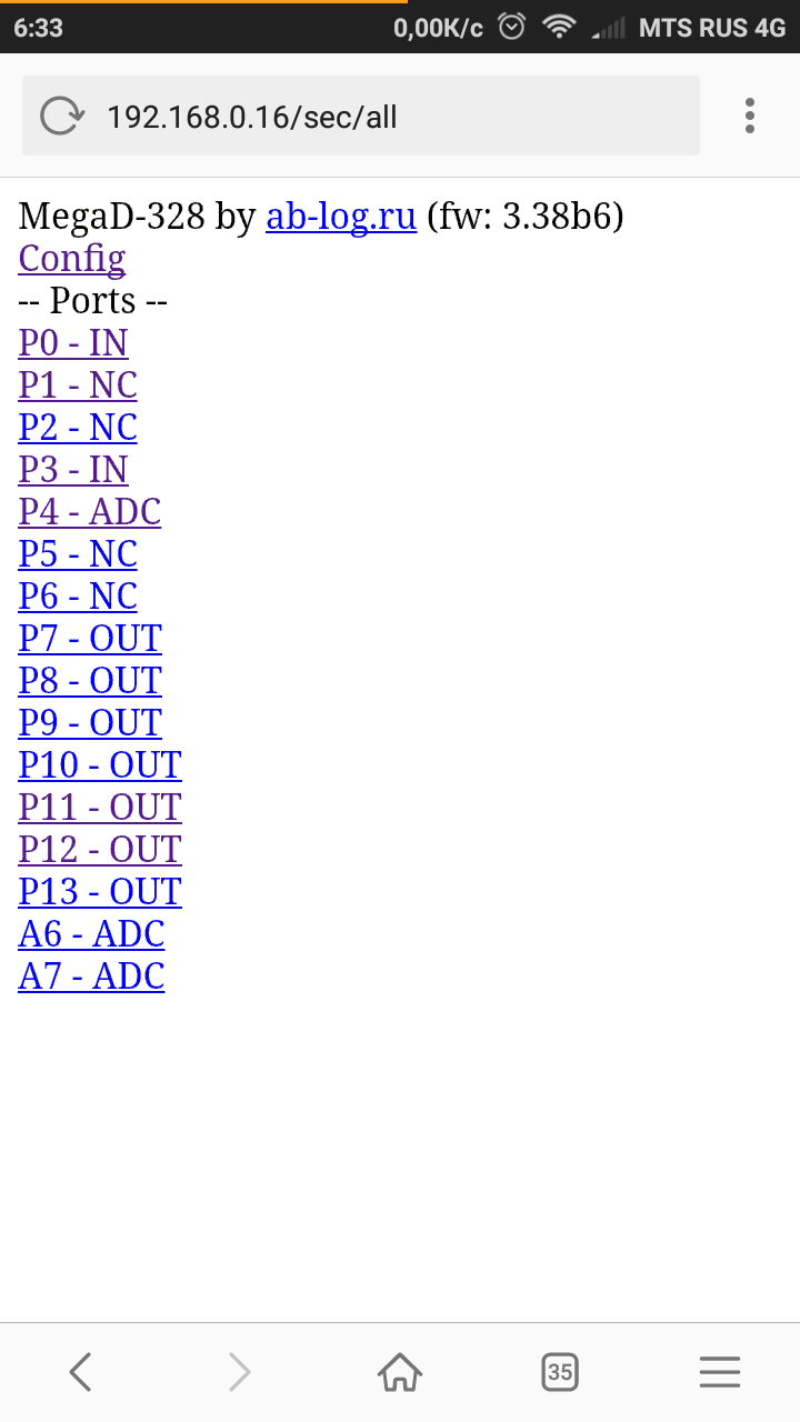

Руслан
Сообщения: 193
Откуда: Уфа
Re: Модуль "MegaD"
Сообщение Руслан »
С наступившим Новым Годом!
Тут проблема вылезла, не у меня одного кажется: вход 0й показывает как выход и появился выходы 15й и 14й непонятно откуда. Кто ни нибудь знает в чем дело?
