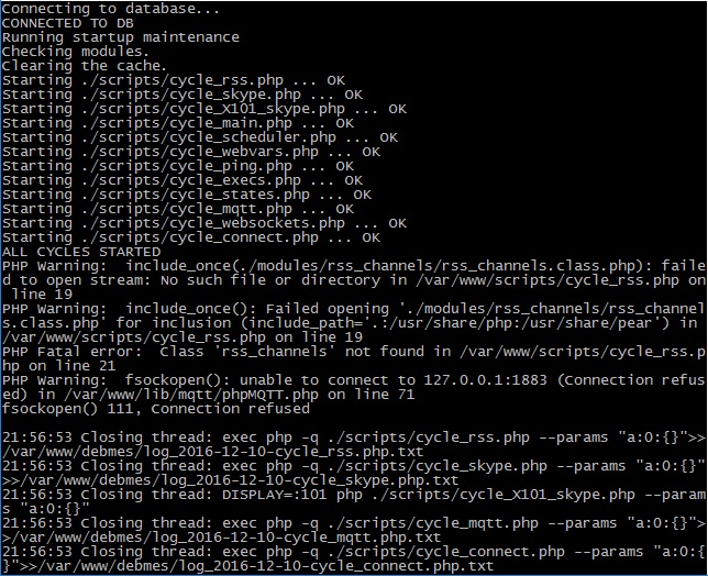

Через 10 минут после запуска МД основной цикл останавливается. Ручной запуск и снова через 10 минут стоп.
Система Armbian на Orange Pi PC. В программировании не силён. При запуске цикла в консоли вижу это:
Помогите понять, где ошибка и как её исправить.
ARMBIAN на Orange PiPC

Поддерживаю pion365, после запуска вываливается эти сообщения и тишина.... Но МДМ то работает....

Возможно и так. Смотрю, main цикл вроде как запущен, но на нажатие start, stop, restart никак не реагирует. В главном окне МД красная шестерёнка и надпись main цикл остановлен. Статус меняется на зелёный только после ручного запуска cycle.php. Но на несколько минут. Потом опять стоп. Неделю уже бьюсь, не могу понять причину. В программировании не силён, поэтому не понимаю.
PS: пустые поля (понимаю так, что циклы не запущены) - connect, mqtt, rss, skype, X101_Skype. Возможно, что данные классы отсутствуют?
Если цикл main не останавливается, почему в главном окне меняется состояние на красный? И время не обновляется, уже неделю 15-00. Интернет есть, значок зелёный, пинги идут.
PPS: ещё заметил - во вкладке Сервисы во время останова цикла main обновляется только цикл states.
