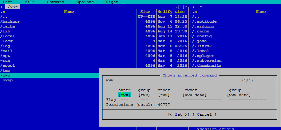

насколько понимаю не должна быть <Directory /var/www> без слэша
Вообще я думаю здесь просто настройка апача неверная или доступ к файлам не организован для пользователя MJD. Т.е. все пхп файлы запускает пользователь www-data, а сами файлы которые лежат в var/www не имеют доступа для группы www-data.
В общем положите туда просто файл и наберите из браузерной строки прямую ссылку на него. Менять доступ легко с MC (Midnight Commander).

нз что за часть, доступ надо давать не просто всем и на самом деле так неправильно, но www-data или кто у вас запускает апач, должен иметь доступ, как на картинке.

Да все так и сделано, тем более все скопировано с Кубика.
Проблему решил просто - сделал восстановления бэкапа от кубика и все запустилось :D
По поводу прав - то пока сделал так
