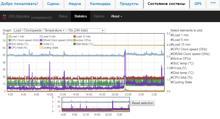

Вот еще скрипт - автоматически регулирует частоту процессора - напряжением, в зависимости от температуры.
Очень полезно. И еще RPi-monitor, отлично во вкладку вписывается, показывает параметры системы, строит графики. До 22 без видеонаблюдения.

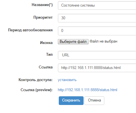

RPi-monitor, - откуда такую страничку поставить?

В скрипте написано что в aembian регулировка частоты проца уже встроена.AndrewS писал(а):Вот еще скрипт - автоматически регулирует частоту процессора - напряжением, в зависимости от температуры.

sudo armbianmonitor -rКод: Выделить всё
Installing RPi-Monitor. This can take up to 5 minutes. Be patient please
Now patching RPi-Monitor to deal correctly with H3
Now you're able to enjoy RPi-Monitor at http://192.168.1.111:8888По поводу микрофона, уже было несколько тем. Пока никак, либо через браузер используя гугл, либо распознавание голоса, но там все сложно, с наскока не возьмешь.

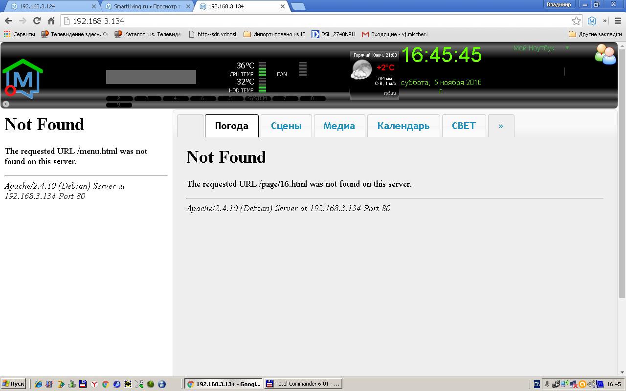

Да, при переносе МЖД с кубика на апельсинку забыл, что кубик работает на SSD,
а апельсинка пока на SD карточке 8 ГБ и соответственно пути указаны по другому.
(после праздника и одновременно дня рождения извилины почти не шевелятся
Перенастроил, но теперь другая проблема
В апачах пути указаны правильно, файлы все в наличии, доступ всем открыт.
Что же за беда может быть?
