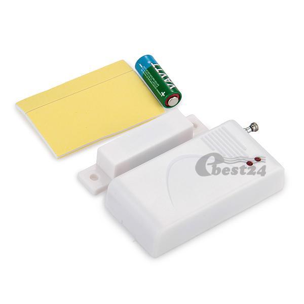

  • Название: 06D1913
  • Описание: Беспроводной датчик открытия дверей/окна для сигнализация системы безопасности дома
  • Характеристики:
    • Размер: 70mm X 35mm X 15mm
    • Рабочая температура: -10 to +50 градусов цельсия
    • Частота: 433MHz или 315MHz (Указать при покупке)
    • Дальность передачи: Заявлено - 100 ментров. Реально - 7м через стену с дверью
  • Тип питания: Батарейка 12В 23А
  • Магазин: ebay.com
    • Приблизительная цена: 300 RUB (04.10.2014)
  • Достоинства: Не нужно вести проводов.
  • Недостатки: Датчик срабатывает только на открытие. На закрытие он не присылает свой код.

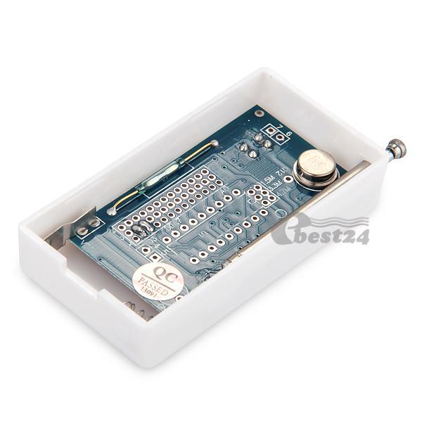

  • Инструкция: Не было в комплекте. Устройство не сложное, при срабатывании геркона выдаёт сообщение по радио каналу
  • Электро подключение: Вставить батарейку
  • Подключение MajorDomo: Внимание датчик не посылает сигнал при закрытии. Можно применять как один из элементов охраны.
    Он очень похож на датчик протечки (наполнения), только присутствует 2 часть с магнитом. Геркон находится в корпусе вместе с платой
