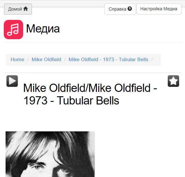

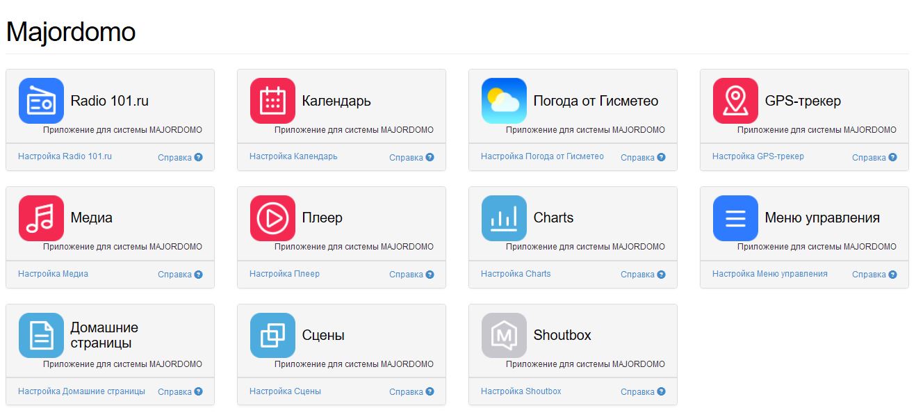

Как выглядит страница со списком приложений для пользователя:
Типовое представление отдельного приложения:
(название приложения, кнопки с иконками -- эта часть создаётся системой, её разработчику создавать не надо)

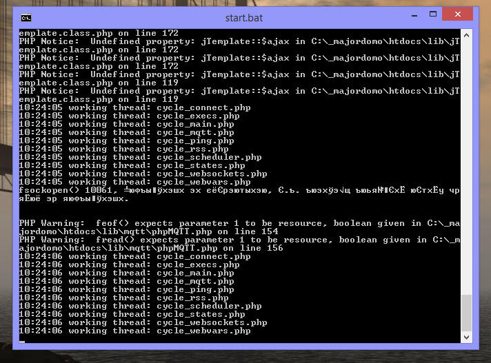

При обновлении системы до последней версии в start.bat каждую секунду выходят такие предупреждения - (на скриншоте)
и периодически вылезают сообщения PHP Notice, их тоже успел заскриншотить.
