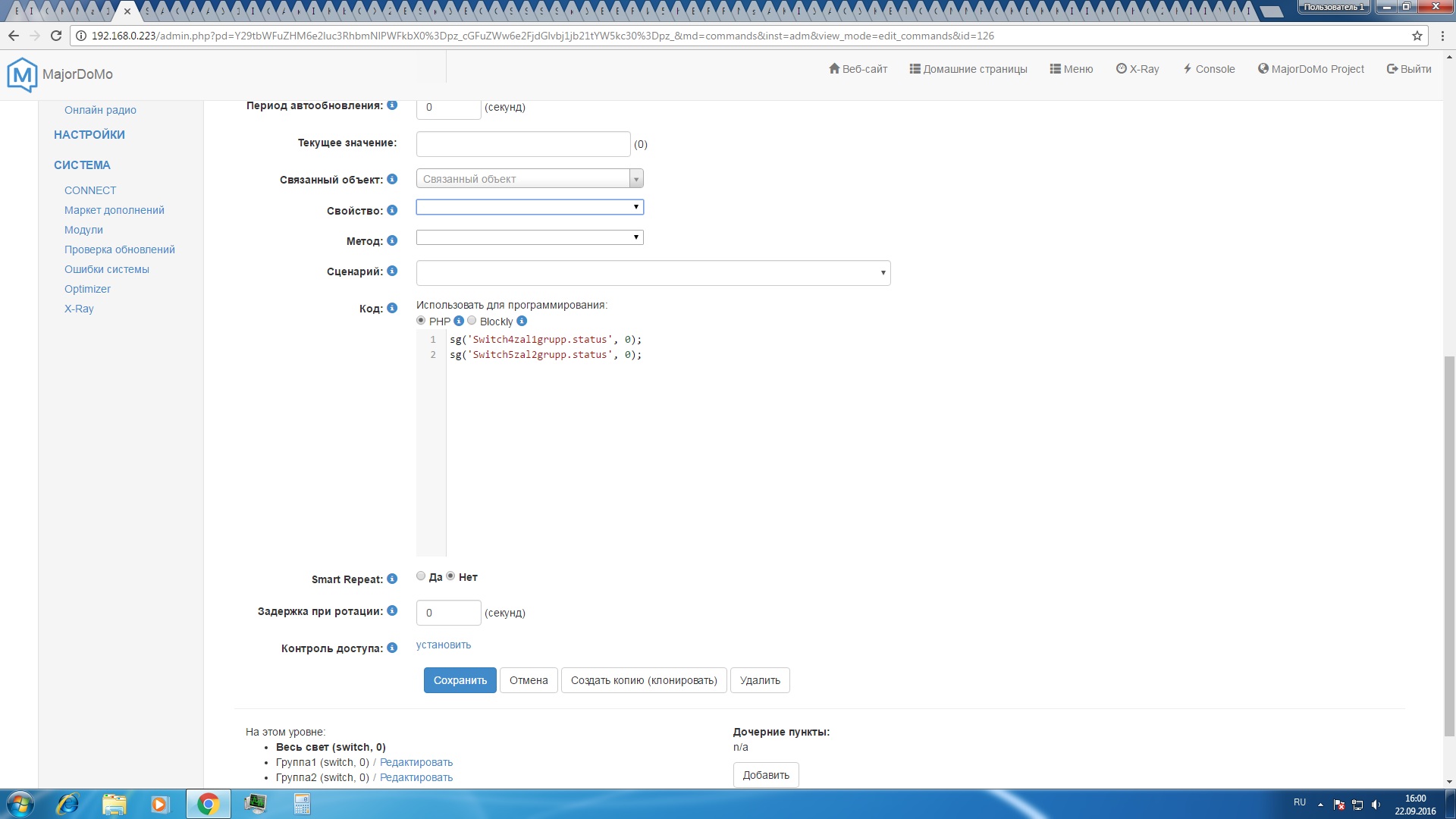

Но я не понимаю как прописать код на включение и на отключение.
При редактировании объекта Весь свет я могу вписать только один код, либо на включение
sg('Switch4zal1grupp.status', 1);
sg('Switch5zal2grupp.status', 1);
либо на выключение
sg('Switch4zal1grupp.status', 0);
sg('Switch5zal2grupp.status', 0);
и они работают (спасибо), но работают только при включении выключателя Весь свет. Возможно надо добавить какое-то условие?
Вот например в КНОПКЕ я добавлял два состояния вкл и выкл и код на включение и выключение соответственно. А как быть с выключателем? Там могу написать только один код.

Аа...у вас выключатель в меню...на сцене просто можно 2 состояния прописать, и для каждого свой код... а тут будет примерно так
Привяжите к выключателю любой объект (к примеру SwitchAllzal) и свойство (к примеру status), и впишите вместо "общий статус" "SwitchAllzal.status"

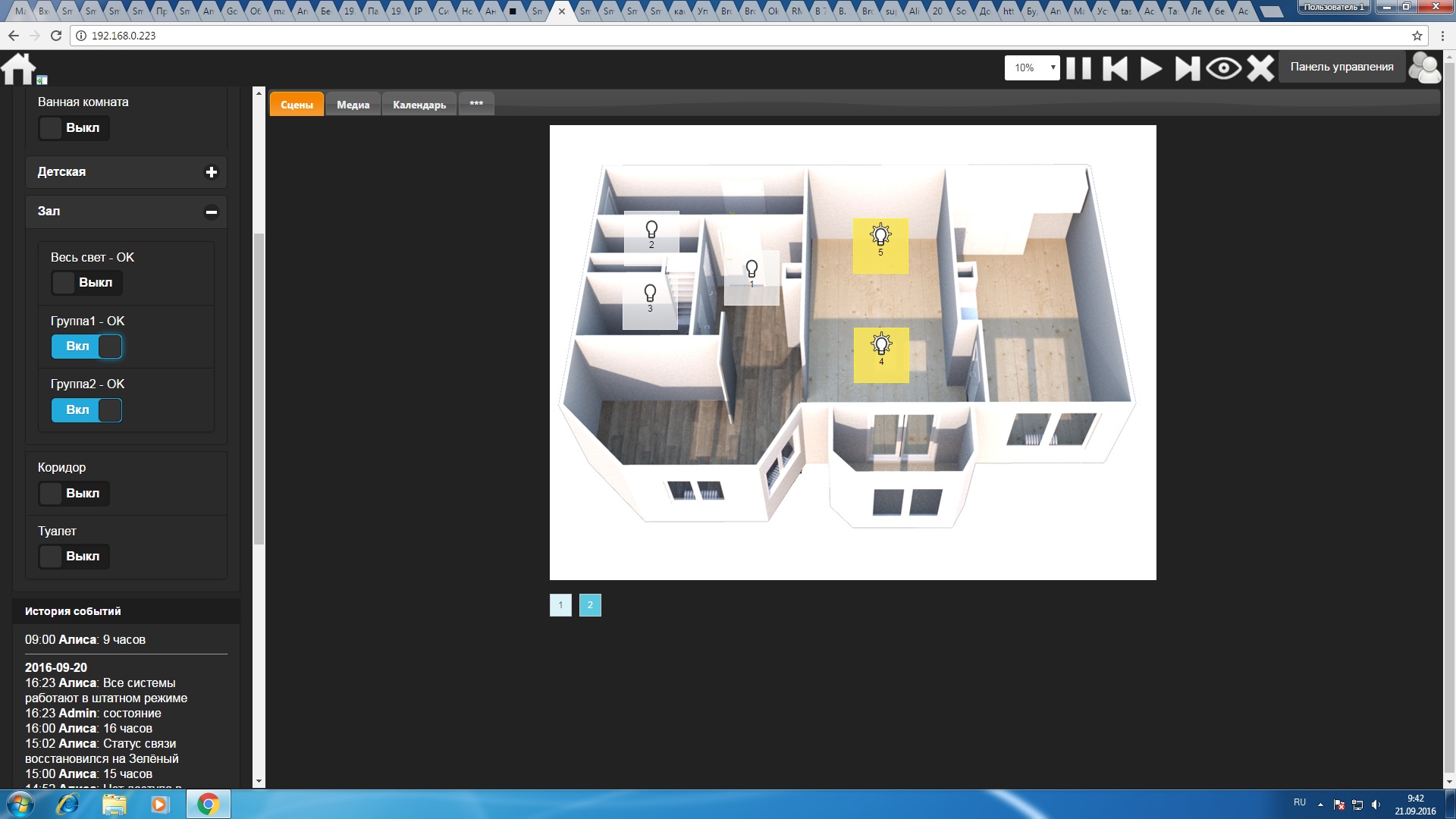

Понял, но не до конца)
При включении в меню управления группа1 и группа 2 - выключатель весь свет остается выключенным
думаю, надо что-то вроде этого

Re: как к одному выключателю привязать два объекта?
Сделал так:
в каждую группу добавил
теперь при включении группа 1 и группа 2 вместе подтягивается и выключатель весь свет тоже в состояние вкл
Всем огромное спасибо, буду экспериментировать дальше)
if ((gg('Switch4zal1grupp.status') ==1) && (gg('Switch5zal2grupp.status')==1)) {
sg('SwitchAllzal.status', 1);
} else {
sg('SwitchAllzal.status', 0);
}Всем огромное спасибо, буду экспериментировать дальше)
