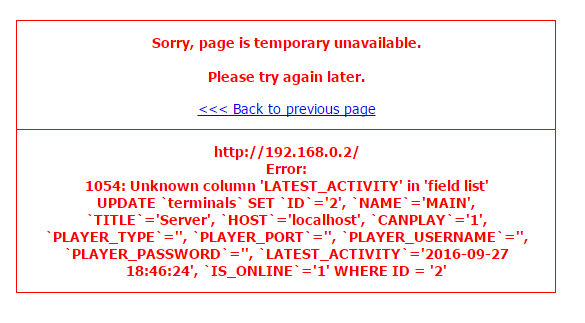

после обновления MD на Raspberry показывает следующее (честно говоря при каждом обновлении какой то "сюрприз" обязательно вылазит.)

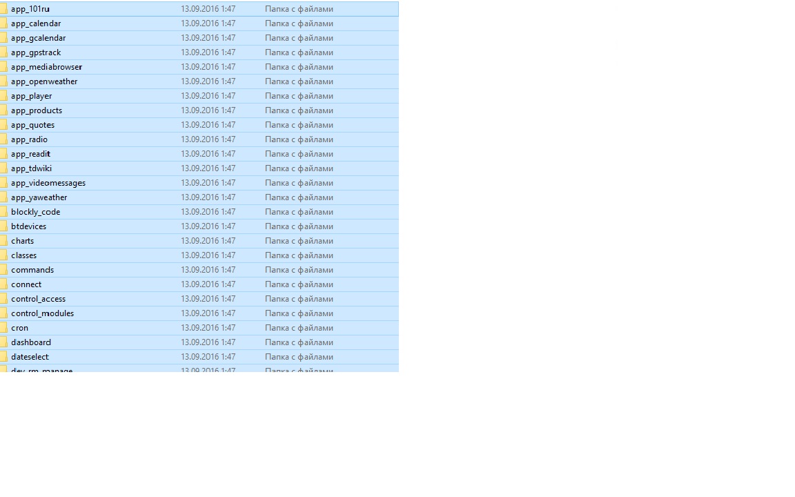

попробовал как тут писали удалить installed, не помогло. может конечно это надо было до обновления делать.
ча вот что пишет
помогает только восстановление из бекап, который приходится предварительно делать при каждом обновлении.
Re: Обновление системы и краш!!!
С добавлением полей определённо какие-то проблемы. Как временное решение могу посоветовать снова удалить все файлы installed, потом зайти сразу в панель управления (/admin.php) и зайти в раздел Терминалы (первая ошибка) и Домашние страницы (вторая ошибка) -- тогда точно необходимые поля создадутся

вот у меня чаще выпадающая ошибка
http://192.168.1.132/
Error:
1054: Unknown column 'DATA_KEY' in 'field list'
UPDATE `properties` SET `ID`='153', `CLASS_ID`='34', `TITLE`='status', `DESCRIPTION`='Статус', `OBJECT_ID`='0', `KEEP_HISTORY`='365', `ONCHANGE`='statusUpdated', `DATA_KEY`='1' WHERE ID = '153'

зайдите в http://вашип/phpmyadmin и добавьте колонку 'DATA_KEY' в таблицу 'field list'. Сохранитесь и перезагрузитесь.
