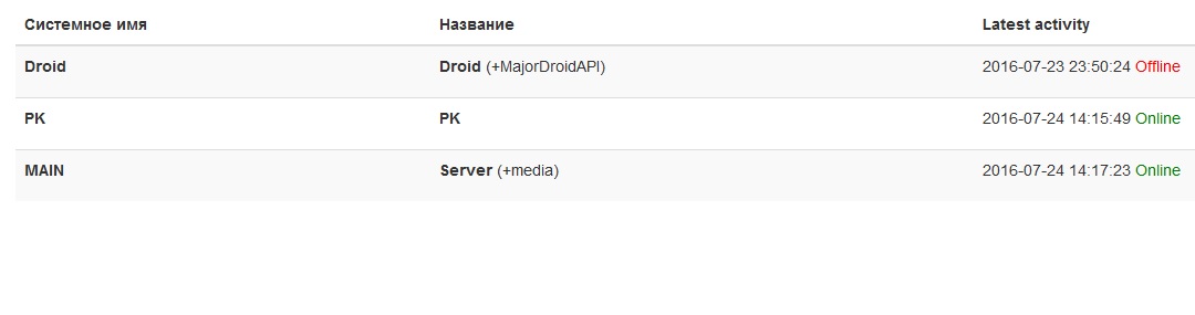

Помогите пожалуйста разобраться...
Команда sayReply работает хорошо, отвечает через тот терминал, через который был задан вопрос. Но есть команды, которые должны произносится только через терминал MAIN, никак не могу добиться этого, если использовать просто "say", то говорит везде, если "sayReply" только через определённый терминал, а просто в общий не получается. Пробовал "sayTo" и несуществующий терминал (как было озвучено выше), результата нету вообще, не проговаривает нигде. Подскажите, куда копать?
Команды пробовал такие:
sayTo("фраза",2,несуществующий терминал);
sayTo("фраза",2,MAIN);
И если возможно, можно ли сделать так, чтобы терминалы через Хром только слушали и передавали распознанное в MJD, но ничего не отвечали? Уж больно произношение хромает;)
Может быть добавить такую опцию? Удобно было бы, наверное..
Вот терминалы, которые заданы в настройках.
PK - это отдельно стоящий ПК, где в хроме есть расширение.
MAIN - это ноутбук с Алисой и подключёнными колонками.
