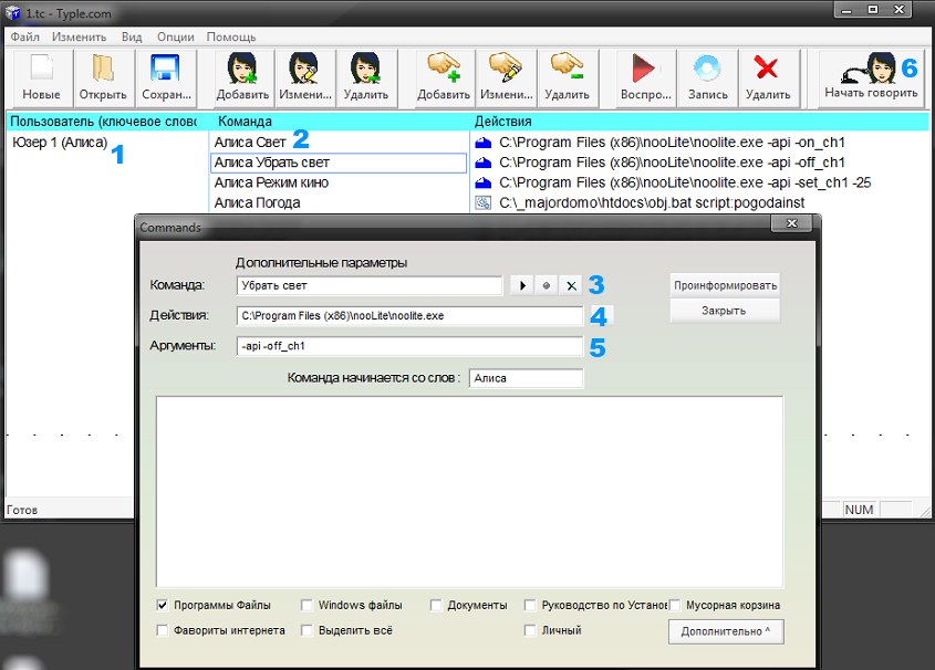

Одной из таких программ стала Typle 2.0 - вполне функциональный вариант.
Имеет возможность запуска программ с параметрами, открытие папок, открытие веб сайтов, привязывается к ранее записанному имени и фразе.
Typle 2.0.jpg (101 КБ) 20518 просмотров
Программа очень порадовала функционалом и качеством распознавания. Я бы пожалуй остановился на этом варианте, если бы не три проблемы.
1) Программа платная, в бесплатной версии имеется возможность создания только 15 голосовых команд. (Платную версию приобрести так и не удалось, возможно были проблемы с билингом у поставщика.)
2) После долгой работы иногда задумывалась, демонстративно не желая выполнять то что я ей говорю, но приходила в себя тоже сама - как правило через мин. 2-3 снова была готова к "труду и обороне" и выполняла распоряжения в штатном режиме.
3) Восприятие команд 90% (9 из 10: это конечно хорошо, но хотелось бы большего :) ).

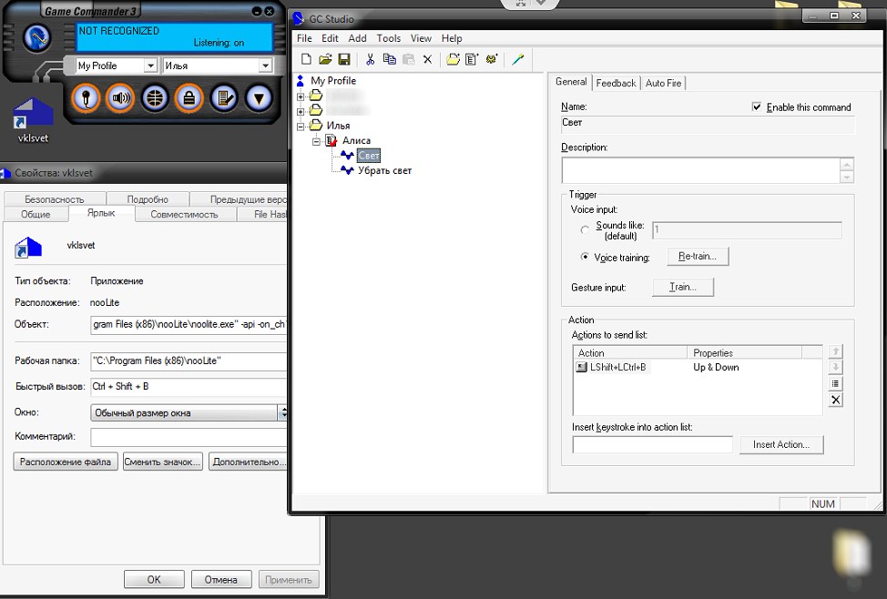

Остановиться решил на программе Game Commander 3-(GC3). Программа платная, но проект уже закрыли, так что кроме как взломанную версию вы уже не найдете.
Умеет нажимать клавиши либо нужные вам сочетания клавиш, воспроизводить Wav файлы до и\или после выполнения команды, привязывается к ранее записанной фразе, имеет очень хороший коэффициент восприятия команд ~98-99%
Для настройки: создал ярлычки на рабочем столе и сделал возможность вызова через горячие клавиши, после чего сделал их скрытыми.
Программе осталось только нажать нужное сочетание клавиш для запуска программы или команды.
Работает идеально, но на близком расстоянии (1,5-2 м.) и с условием если говорить в сторону микрофона, использую микрофон Jabra SPEAK 510.
Результатом доволен, плюс - набросил ранее записанные фразы на команды и Алиса научилась отвечать словами типа - (Слушаюсь, Выполняю, Будит сделано и т.д.), очень клево выглядит со стороны ;)
