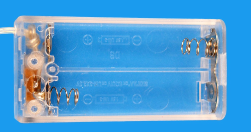

Минимальная обвязка ATMega328 с посадочным местом для NRF24L01+
Ориентированна на использование вместе с библиотекой MySensor и
настройками среды Arduino - Sensebender Micro
Позволяют использовать аккумулятор до 12 месяцев с возможностью
зарядить его не выключая устройство.
Есть:
Копус на 2хАА,
Case2AA
Case2AA
Аккумулятор АА 3,7В;
mySensor нода на Atmega328P-UA 3v3;
плата вставляется в корпус 2хАА, вместо второй батарейки.
MySensorsSlim.rar
Плата в корпус 2хАА
(15 КБ) 444 скачивания
Плата прошивается средствами Arduino IDE - Sensebender Micro
Скетч в зависимости от потредностей. Я делал для двух водомеров
совместно с двумя датчиками TCRT5000;
