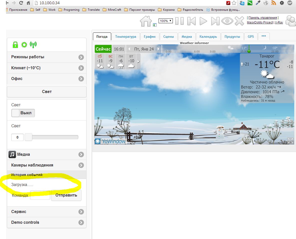

как разобрались? у меня с таким кодом
 [#module name="shoutbox" limit="100" reverse="1" mobile="1"#]
пустая страничка получается :cry:

:) это то понятно. у меня такое ощущение что скрипты не все у меня работают (еще не показывает графики которые на pChart генерируются, хотя если создать папку cache графические файлы создаются.еще если добавить в код метода onNewMinute например запуск сценария, то запускается этот сценарий когда ему будет удобно :evil: ) :? нет истории и все. Пустая страничка, а как можно проверить отдельно модуль работает он или нет. посоветуйте.
и еще почему то не отображается содержимое "Добро пожаловать" на главной странице, мне кажется в этом дело. за вывод этих данных что отвечает?

Vit писал(а): Изображение
Как в этом коде (где создаем отедльную домашнюю страницу) настроить размер шрифта выведенного лога? Что надо прописать?
А то как то сильно мелко, читать невозможно.
где прописать что бы командную строку,а точнее кнопку "отправить", перенести на следующую строку?
Re: История событий
Для размера шрифта можно прописать стиль прямо в содержимое "код"
<div style="font:12px Arial, Helvetica, sans-serif;">[#module ....</div>
Для переноса строки можно подправить шаблон
C:\_majordomo\htdocs\templates\shoutbox\shouts_search_site.html
только перед изменением его лучше скопировать в папку C:\_majordomo\htdocs\templates_alt\shoutbox\ и менять там, чтобы при обновлениях системы изменения не затёрлись
