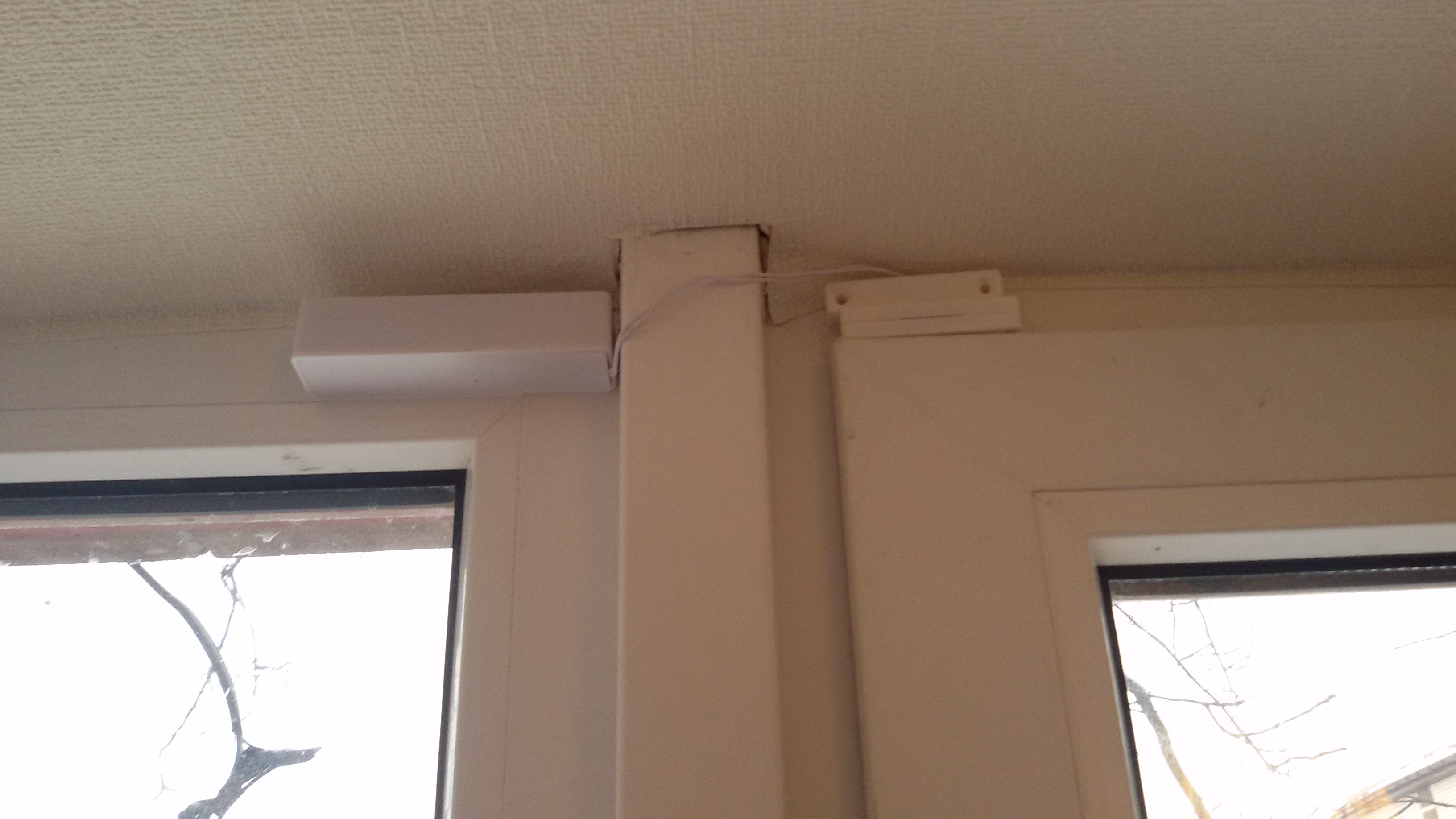

Схемы подключения датчиков
Подключается на пин считывания, и на землю
Магнитный датчик http://ru.aliexpress.com/af/Wired-Door- ... tic+Switch
Датчик вибрации http://ru.aliexpress.com/af/Tilt-Vibrat ... ion+Sensor
Данный датчик можно приобрести. Смотрите раздел http://majordomo.smartliving.ru/forum/v ... =15&t=2219
