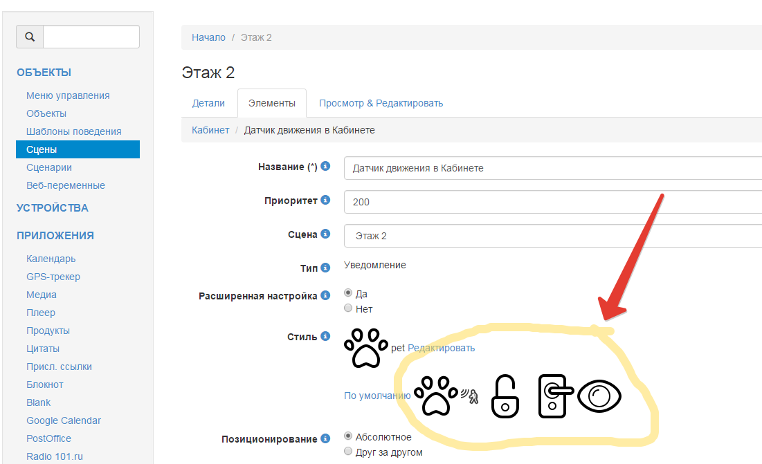

В настройках сцен. Элементам можно задать значки отображения их в сценах.
Например для датчика движения сделать так чтобы когда он срабатывал на сцене он появился в виде лапы
Эти картинки и стили берутся из папки /папкаМДМ/cms/scenes/styles/типЭлемента
А для элементов типа warning беруться соответственно из /папкаМДМ/cms/scenes/styles/warning
и если туда накидать png файлов то они все отобразяться в выборе иконоок отображения элемента.
А gif пропускаются.
Ниже скриншот этой папки. А в первом скриншоте видно что gif не учавствует в этом празднике
Ну и браузер тут ни причем. На всякий случай попробовал.
Скриншот содержания папки откуда беруться картинки отображения элементов сцены
2016-02-26 22-51-59 mc [root@sh] var www cms scenes styles warning.png (9.25 КБ) 8164 просмотра
Скриншот настройки отображения элемента в сцене
2016-02-26 22-44-56 Панель управления - Google Chrome.png (82.5 КБ) 8164 просмотра
