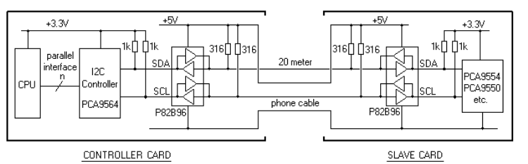

pastry777 писал(а):если бы шина i2c работала на большие дистанции
Для шины I2C существуют специальные буферы, P82B96 и P82B715, с помощью которых расстояние можно увеличить до 20 м (при подтяжке к 5В) или даже до 100 м (при подтяжке к 12В).
