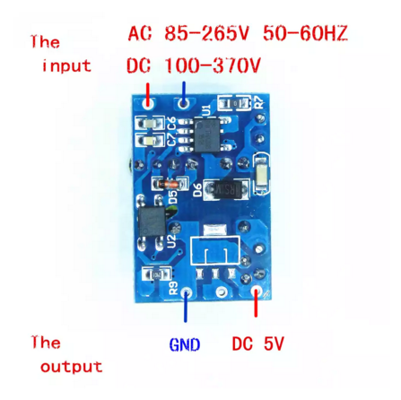

Для начала надо выбрать список устройств, которые будете использовать.
если в ардуино Вы не разбираетесь, а есть желание сэкономить, то для исполнительных устройств и контроллеров рекомендую использовать бюджетный чип esp8266 (150 руб.) + прошивка homes-smart.ru (100 руб.) + БП 220-5В с впаянным lm1117 и конденсатором 470 мкФ 10В (если хотите диммировать освещение то надо такие же БП 220-12В)
преимущество этих БП в том, что они легко добавляются выходным напряжением 3.3 вольта с помощью lm1117 только места для кондера не предусмотрено, без конденсатора будет просадка напряжения на выходе 3.3В

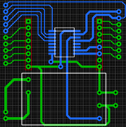

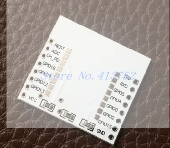

Если есть желание регулировать свет, то я пока испытал регулировку светодиодного освещения с помощью блоков питания ИРБИС, регулировка через ESP8266 и i2c микросхемы ЦАП PCF8591. БП ИРБИС регулируются ШИМ или напряжением 0-10В, я провел испытания регулирования напряжением, микросхема PCF8591 подключена по i2c к esp8266, в качестве БП используется БП 220-12 вольт с lm1117 3.3в, 3.3 в питание для esp8266 b PCF8591, 12 в в качестве опорного напряжения для ЦАП в схеме esp8266 через переходную площадку Не знаю на сколько актуально регулирование температуры в квартире, если только для комфорта, то можно поставить датчики температуры, рекомендую использовать ds18b20, для использования датчиков не рекомендую использовать ds9490R (2000 руб в России и 1000 руб на Али), лучше опять таки esp8266.
