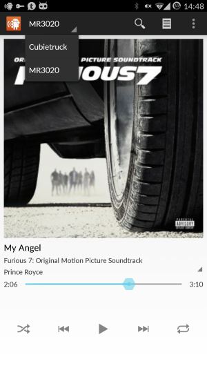

Вообще Logitech Media Server (он же squeezeboxserver) прикольная штука. :) Особенно, если включить плагин UPnP/DLNA bridge. В таком случае в качестве плеера можно использовать любое устройство в домашней сети, которое поддерживает такой стандарт. У меня, например, смарт ТВ LG так умеет. Либо любой комп-ноут с виндой на которой запущен Windows Media Player.
Управлять можно либо через веб-интерфес по адресу http://ip-server:9000, либо через мобильные клиенты. На андроиде пользуюсь Squeezer https://play.google.com/store/apps/deta ... o.squeezer
Также есть возможность синхронизировать несколько плееров между собой (кроме тех, что через плагин UPnP/DLNA bridge работают), чтобы слушать одинаковую музыку на нескольких плеерах одновременно. Но я таким не пользуюсь. :)
