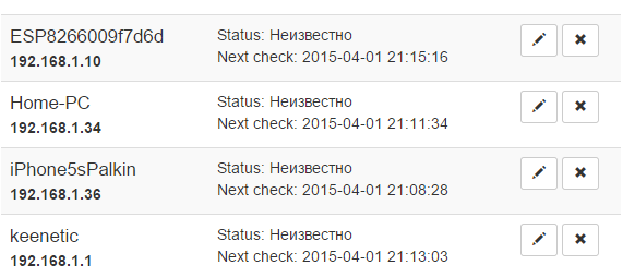

У кого-нибудь нормально работает этот модуль?
Я себе весь мозг сломал: хосты прописал, цикл работает, обновление не работает, Next check не обновляется.
Перезагружал, запускал цикл вручную - ничего!
В какую сторону рыть?
Скрин
Скрин

Проверяйте часовой пояс и время. Этот модуль критичен к правильному времени.
Поищите на форуме. Эту проблему уже много раз обсуждали

В raspi-config выбрал свою временную зону, в php.ini тоже самое.
В консоли (bash) команда date должна показывать правильное время и timezone (типа такого "Птн Апр 3 01:51:58 MSK 2015"),
в PHP тоже время правильное и в настройках MDM тоже проверяем время и таймзону.
После этого работает как часы :D
