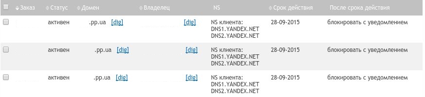

После получения доменного имени в своё распоряжение, необходимо делегировать его на NS Яндекса. Для этого у Вашего регистратора смените NS на:
dns1.yandex.net
dns2.yandex.net
ИзображениеSPOILER_SHOW
NS
NS
