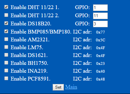

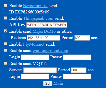

Была у меня прошита версия 0.0.9 (бесплатная) - скрипт запускался каждые 5 минут!
решил перепрошить на 0.1.0 (платная) - в бесплатном варианте скрипт запускается минимум каждые 10 минут!
и датчики DS18b20 не передает вообще, я понимаю, что в платном можно 5, но мне надо только 1, как было в 0.0.9!
Я конечно оплачу эти 100 рублей, но за модули ESP-12 там эти навороты все пригодятся, но на ESP-01 они мне не нужны!!!
Можно попросить автора - MaksMS82:
нельзя ли вернуть в прошивку 0.1.0, во FREE варианте, минимальную функциональность версии 0.0.9 ?
т.к. для ESP-01 прошивка 0.0.9 была оптимальна для датчика (одного или двух)!

DS18b20 в 0.1.0 имеет другое имя , это описано вроде везде. там датчики с именами вида dswX т.к. поддерживаются несколько датчиков.

согласен! ПРОШУ ПРОЩЕНИЯ! тут просто "галку" забыл после сканирования!!
Скриншот 2015-02-28 22.58.34.png (16.11 КБ) 19253 просмотра
но 600 секунд ?
Скриншот 2015-02-28 23.01.46.png (24.86 КБ) 19253 просмотра
