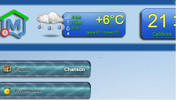

Почему-то не работает ветер, не меняет направление и не пишет в шапке, а на сцене работает??????
Помогите разобраться.

Похоже в id косяк
document.getElementById('e_114_wind_arrow')
<path style="fill:#fff;" id="e_1961_wind_arrow" d="M0,-6 l-4,12 l4,-3 l4,3 z"/>
