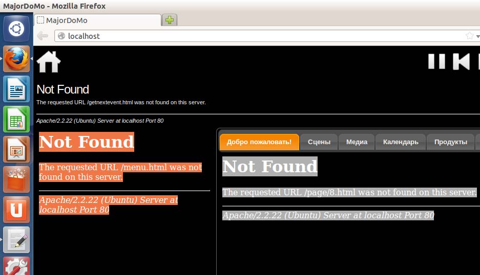

Уважаемые форумчане!
Уже 3 дня бьюсь над установкой МажорДома на Ubuntu 11.04 (С Убунтой знаком 5 дней)
2,5 реза всё переустанавливал.
В итоге всё оканчивается рабочей админкой и не рабочим сайтом:
Выдает только закладки "Добро пожаловать" "Сцены", "медиа" и т.д.
Вместо левого меню:
Not Found
The requested URL /getnextevent.html was not found on this server.
Apache/2.2.22 (Ubuntu) Server at localhost Port 80
Файл .htaccess отрабатывается - т.к. его корявые изменения выдают 500-ю ошибку
Файл httpd.conf пустой
В файле etc/apache2/sites-available/default поменял все AllowOverride None на AllowOverride All
Установлены файлы у меня в var/www
С гуглом вроде дружу, но пока ничего не дает результата. Склоняю голову и прошу помощи и Линуксоведов.
П.С. На Windows всё настроил.
П.П.С. Оказывается вместо меню и содержания вкладок тоже выдаются ошибки. Не видел их из-за черного шрифта на черном фоне:
Not Found
The requested URL /page/8.html was not found on this server.
Подробнее на скрине
