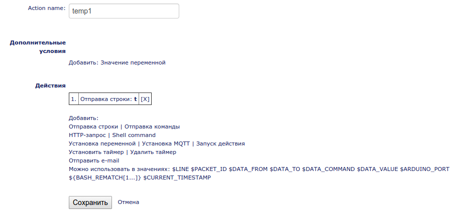

Открываю CONNECT и добавляю новое правило:
Отправка "t" в serial порт инициирует опрос температурного датчика и он возвращает значение.
Как действовать дальше?

Re: Универсальный узел автоматики
us_capone писал(а):Прошу прощения, попробую разобраться.
Добавить правило, которое обрабатывает вывод температуры. Свой вариант я приводил выше.
us_capone писал(а): Как получить значение с датчика движения - при обнаружении в serial порт забрасывается "Move ON".
Аналогично -- дабавить правило, которое срабатывает на наличие строки Move ON.
