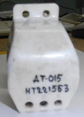

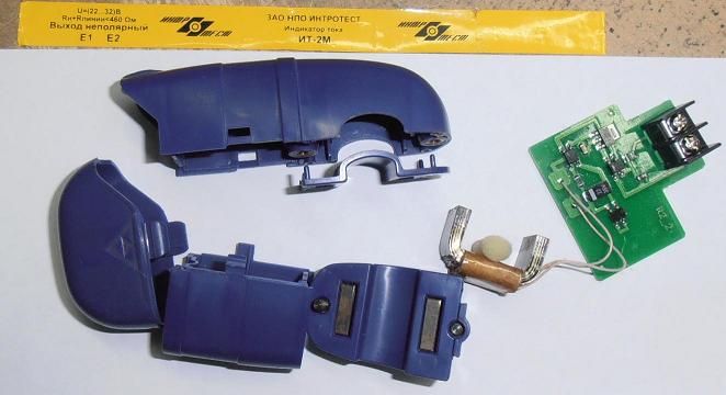

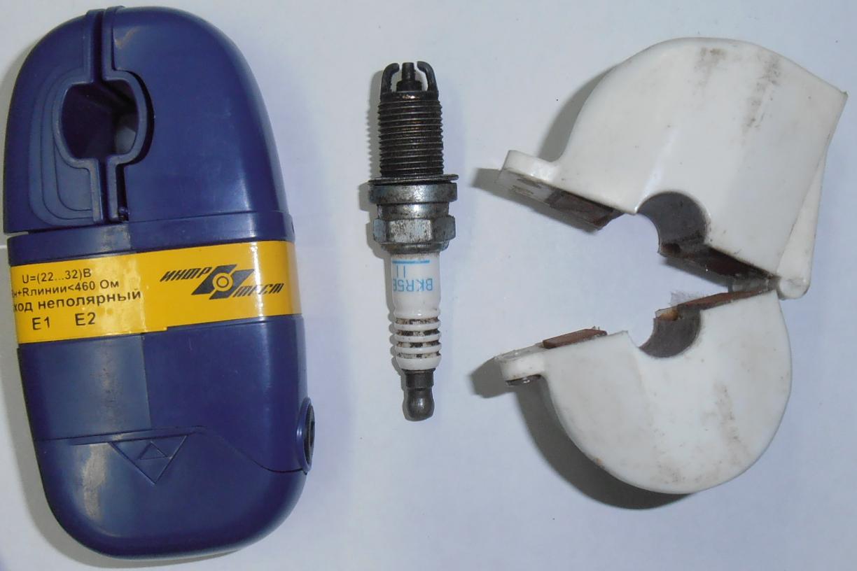

вот таже нашёл датчики тока
буду думать как приучить к ардуино
подскажите с маркой трансформатора для изменения напряжения???

Трансформатор любой на выходное напряжение 6-15 вольт. Я использовал на 9 вольт. В этой ветке весь процесс подробно описан.

Трансформатор тока или трансформатор напряжения можно использовать любой! главное, чтобы на вход ардуино подавался сигнал с амплитудой не более 5 вольт, ну и не меннее порога чувствительности входа ардуино.
Делитель на резисторах подбираете с таким расчетом, чтобы измеряемое значение укладывалось в середину диапазона ардуино.
например напряжение в сети - 220 вольт, и при этом напряжении на вход ардуино подавалось бы 2,5 вольт. отсюда колебания напряжения в сети будут укладываться в диапазон ардуино 0-5 вольт.
С трансформатором тока та же физика...только там нужно подобрать сопротивления резистора (тот, который на схеме -66 ом) таким, чтобы диапазон измеряемого тока попадал в диапазон падения напряжения (0-5 вольт) на этом резисторе.
так что, подключайте к вашему трансформатору тока сопротивление, вольтметр и пропуская через провод скажем 1 ампер и смотрите, что вольтметр показывает...
я подобрал резистор таким, что при прохождении тока в 40 ампер у меня на ножке ардуино было около 4 с копейками вольт.
P.S Если кого смущает, зачем в схемах для трансформатора тока и трансф. напряжение подается положительное напряжение 5в - это для того сделано, чтобы ардуино могла измерять напряжение. Ардуино не умеет измерять отрицательные величины! (в нашем случае отрицательные полуволны синусойды измеряемого напряжения).
